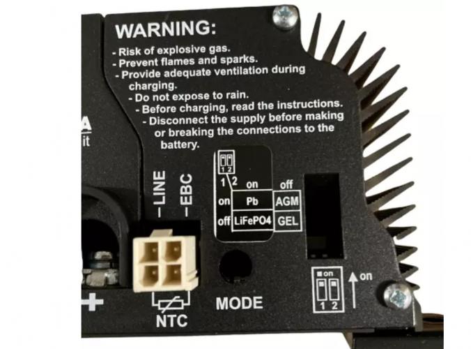

Quelle non sono parole di un tecnico o almeno, chi le ha scritte non lo e'.
Lo NE287 e' idoneo anche per le litio, in basso a destra ha 2 switch il primo o 1 su OFF (posizione in basso) il secondo o 2 su ON (posizionato in alto).
In questo modo la parte 230V e' gia a posto, per quanto riguarda il "derivatore portafusibili" citato o piu comunemente la "centralina servizi" ci sono diversi modi per inibire il parallelatore interno qualora risultasse incompatibile per la ricarica delle litio.
Il metodo più semplice e' quello di mettere un adeguato (in potenza) caricabatterie DC-DC tra l'alternatore/BM ed il relativo ingresso sulla centralina o derivatore.
