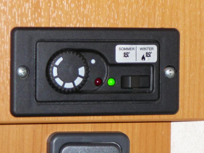

Nel lontano 2007 ho acquistato un semintegrale Frankia con impianto Frankia-Polar, tubazioni e radiatori Alde con bruciatore a gasolio Eberspacher Hydronic 5KW, e boiler nautico Elgena. Impianto progettato in collaborazione con Eberspacher. Centralina di comando Ebe, impostata la temperatura, al suo raggiungimento Ebe entrava in mantenimento senza spegnersi, per poi ripartire al massimo per riportare la giusta temperatura impostata.
Secondo te ci andava perchè collegato elettricamente ad un termostato o autonomamente quando arrivava kn temperatura corretta?
E come si regolava la temperatura interna?

Secondo te ci andava perchè collegato elettricamente ad un termostato o autonomamente quando arrivava kn temperatura corretta? E come si regolava la temperatura interna?
La centralina di comando era semplice, rotella per la temperatura e interruttore inferiore estate - inverno. In posizione estate una elettrovalvola faceva passare il glicole solo nel boiler Elgena.
Chiaramente sonda interna per la temperatura

La centralina di comando era semplice, rotella per la temperatura e interruttore inferiore estate - inverno. In posizione estate una elettrovalvola faceva passare il glicole solo nel boiler Elgena. Chiaramente sonda interna per la temperatura
Sonda interna intendi un termostato collegato al controllo ON/OFF del Webasto?

Sonda interna intendi un termostato collegato al controllo ON/OFF del Webasto? Un grande errore iniziale che ho fatto io è stato quello di collegare il boiler alla fine dei due tubi che mandano ai due termoconvettori e
al termosifone, per usare il boiler da solo, devo chiudere i rubinetti, diciamo che ottengo lo stesso risultato ma se dovessi rifare l'impianto passrei con due tubi separati esternamente, perché comunque i tubi amche se li ho coibentati un pò scaldano passando sotto al gavone letto e al pavimento, anche se è vero che a scaldare solo l'acqua del boiler ci mette pochissimo, stesso discorso quando il motore è in moto, se voglio avere sempre acqua calda i tubi sono gli stessi, posso chiudere tutto e scaldo solo alla fine ma sarebbe stato meglio montare l'elettrovalvola Ho una elettrovalvola a 3 vie che blocca la parte cellula (tutta) oppure blocca la parte anteriore, lo avevo fatto  per accelerare il riscaldamento della cellula o del motore ma onestamente non c'è tutto questo bisogno e quei due tasti non li uso quasi mai Magari un giorno tiro due tubi esterni che vanno al boiler
Il riscaldatore era gestito in tutto e per tutto dal quadro di comando dell'impianto Frankia Polar.
Quello che non ho capito è se la regolazione della temperatura avveniva attraverso il controllo ON/OFF del thermo top oppure in un'altro modo

Ciao Quello che non ho capito è se la regolazione della temperatura avveniva attraverso il controllo ON/OFF del thermo top oppure in un'altro modo
Esatto
