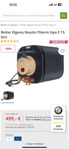

IMG_0951.pngragazzi trovo solo questo ed è elettrico

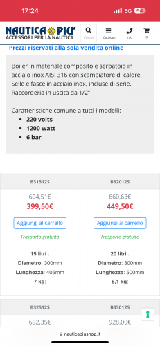

Tu cerchi un boiler a scambiatore di calore per collegarlo al thermo top?
Prova a vedere sigmar marine, loro li hanno, il mio lo pagai solo 105 euro, è un barilotto in inox con i due tubi per il glicole e due tubi per l'acqua, rivestito con una spugna isolante

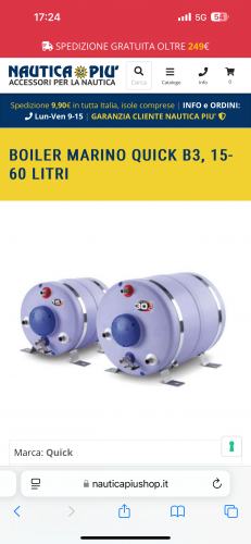

IMG_0959.pngIMG_0958.pngCioè intendevi questo ?

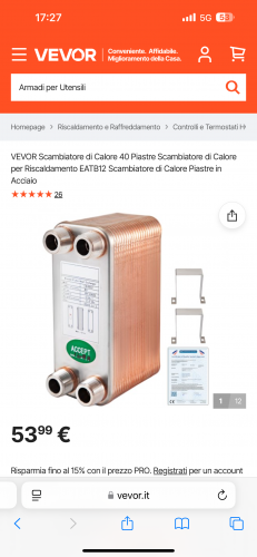

IMG_0960.pngCosta un pochino!! Ma ora voglio provare lo scambiatore che avevo preso su Amazon

Ora funziona benone messo a fine linea dei termoconvettori ha un piccolo assestamento ma acqua calda ne fa ma il problema si pone quando chiudo l’elettrovalvola  per tagliare il circuito , il termo top impiegherà uno sputo a scaldare , queindi si spegnerà e una volta spento utilizzando l’acqua calda  , si finirà in un secondo e per quando si riavvia mi sarò congelato
Il mio anche è Quick, credo che non lo faccia più, era un modello semplice, privo di contenitore esterno, una botticella di acciaio con intorno una spugna isolante, ha solo lo scambio termico non elettrico, forse quello che hai messo ha anche la resistenza elettrica
Lo scambiatore a piastre da 15 kW più o meno come quello, l'ho usato per collegare l'impianto del motore a quello della cellula, mi evita guai grossi in caso di perdita nella cellula, inoltre lo scambio termico Motore/Cellula o Cellula/Motore può essere bloccato spegnendo una delle due pompe, il mio è della Nordic ma credo sia più o meno uguale
