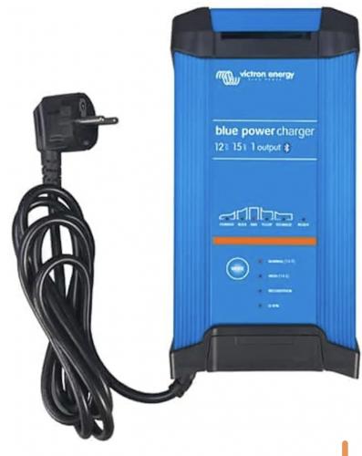

Io ho sostituito il caricabatterie originale con questo.

Io ho sostituito il caricabatterie originale con questo.  Gianluca

Lo schema va in base all'impianto presente sul tuo mezzo ed al caricabatterie originale.
Io ho tolto gran parte di quello che c'era in origine, cablaggi, caricabatterie, parallelatore ecc.
Gianluca

intendevo la sostituzione del tuo attuale caricabatterie,se ha la presa come quella del caricabatterie che ha postato Sport15,ciao Gianluca,lo sostituirai velocemente ma visto che il tuo mezzo è del 99 dubito,ma comunque non èaffatto difficile.
comunque dovrai controllare e quasi sicuramente sostituire i cavi con una sezione adeguata,
usa il tasto "Cerca"  troverai tante discussioni su come fare e le regole da seguire
