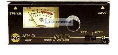

Ad ogni modo ho recuperato un vecchio rosmetro zetagi che avevo in garage da anni, questo:
41SO3IuIiGL__SR600%2C315_PIWhiteStrip%2CBottomLeft%2C0%2C35_PIStarRatingFOUR%2CBottomLeft%2C360%2C-6_SR600%2C315_SCLZZZZZZZ__cr.jpg
ma le misure mi lasciano un pò in interdetto...
Come puoi vedere la scala è molto piccola, ma, dopo averlo tarato in SET posizionando la lancetta su fondo scala (10/infinito), quando sono sul canale 40 riesco a leggere qualcosa (circa a metà tra zero ed 1,5 sulla scala superiore) sui canali 20 ed 1 la lancetta quasi non si muove (forse sale di mezzo mm)... a questo punto non so se è lo strumento che dà i numeri o meno.
Visto che l'antenna è dichiarata come tarata in fabbrica, per ora preferisco non toccarla...
Che ne pensi?

Inserito il 06/12/2017 alle: 18:54:54
In risposta al messaggio di B747 del 06/12/2017 alle 17:27:17
Grazie Tommaso, preziosissimo come sempre! Stranamente nella confezione dell'antenna c'era solo uno striminzito foglietto con le istruzioni di montaggio e non di taratura. Ad ogni modo ho recuperato un vecchio rosmetro
zetagi che avevo in garage da anni, questo: ma le misure mi lasciano un pò in interdetto... Come puoi vedere la scala è molto piccola, ma, dopo averlo tarato in SET posizionando la lancetta su fondo scala (10/infinito), quando sono sul canale 40 riesco a leggere qualcosa (circa a metà tra zero ed 1,5 sulla scala superiore) sui canali 20 ed 1 la lancetta quasi non si muove (forse sale di mezzo mm)... a questo punto non so se è lo strumento che dà i numeri o meno. Visto che l'antenna è dichiarata come tarata in fabbrica, per ora preferisco non toccarla... Che ne pensi? Ancora grazie!
non esistono antenne "tarate in fabbrica". Ogni installazione ha la sua taratura.
Anche in questo campo fioriscono le fake-news.
Dai Valori che dichiari, l'antenna va bene. Non toccarla.
Sei fortunato.
P.S.
quel rosmetro l'ho anch'io. Fa parte della dotazione del camper.
Non è "professionale", ma il suo lavoro lo fa.
Inserito il 06/12/2017 alle: 20:45:09
Anch'io ho quel ROSmetro, molto pratico e piccoletto, il fatto che lo abbia anche ALVA me lo fa rivalutare parecchio wink.
A volte la fortuna assiste, sembra che sia gia a posto così.  Vedi, se invece che la antenna oggi giocavi un gratta e vinci forse eri milionario winklaugh
