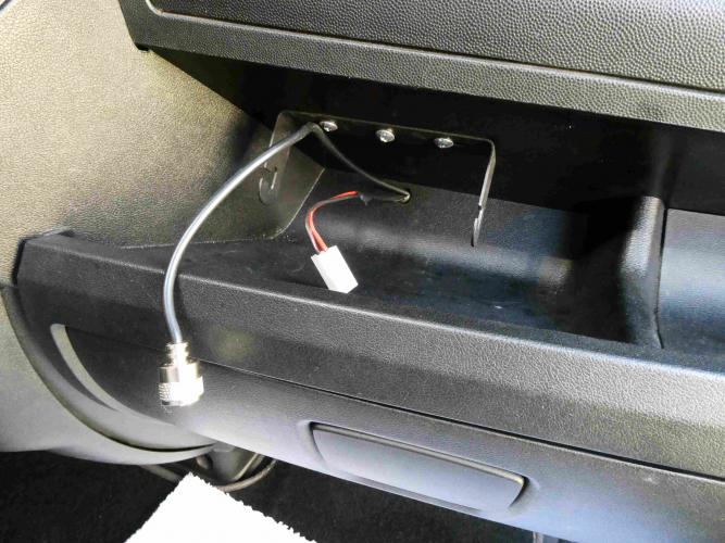

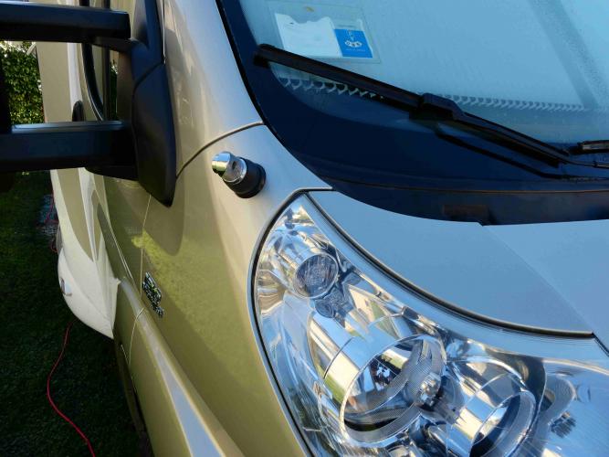

Sto per cambiare camper (Ducato del 2013) e vorrei recuperare l'impianto CB per traferirlo sul nuovo quindi chiedo cortesemente qualche dritta per smontare l'attacco antenna e recuperare i fili di collegamento che escono dal vano porta oggetti. Allego due foto in modo da far meglio la mia richiesta. Grazie  Fiore52 CB1.jpgCB2.jpgcapire

Facilmente dovrai tagliare il cavo sul connettore (il cavo sembra anche rovinato -schiacciato) per cui magari se ci tieni alle prestazioni si può sostituire magari chiedendo al rivenditore cavo a bassa perdita.

Per il cavo ti consiglio RG8 XX Mini oppure RG223, da intestare con un connettore nuovo PL maschio possibilmente Anphenol (oppure altro tipo che non sia proprio di scarsa qualità).
Procurati da un ferramenta oppure da quelli che fanno impianti hifi per auto, un tappo con guarnizione da mettere al posto dell'attacco dell'antenna quando lo rimuoverari.
Miracccomando all'alimentazione, prelevala sempre dalla batteria con cavo bipolare rosso/nero (schermato) da 3 mm se non usi amplificatori, altrimenti da 6mm.
se non sono "On The Road", sono "On Air" Teo iz7avu

Forse non mi sono spiegato bene, vorrei principalmente un consiglio di come si fa ad accedere per lo smontaggio dell'attacco antenna poi per il recupero cavi e l'eventuale tappo non dovrebbero essere problemi.

Non vorrei che bisogna smontare il faro.
