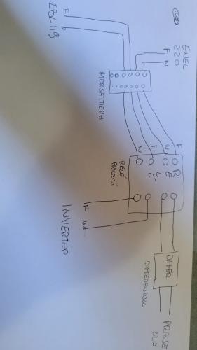

salve mentre ero alle prese del controllo della mia ebl 119 x aggiungere un caricatore litio dedicato ho controllato anche l'impianto 220 del relè di priorietà e ho avuto dei dubbi che non posso chiedere a chi lo ha fatto x motivi superioriangel.

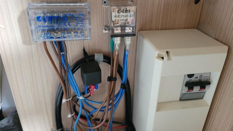

Ho un rele c-lin a 8 pin con una morsettiera x i collegamenti  e un RCD,
Il relè è posto a monte del rcd,rele.jpeg una sua uscita va ad alimentare il differenziale che a sua volta va all'impianto prese 220.
il rele è alimentato dai primi pin dall'inverter.
le altre due coppie di pin vanno alla morsettiera posta a monte di tutto di cui arriva la 220 da colonnina...qui parte una linea che va direttamente all'ebl 119 mentre la linea originale che era sotto il differenziale è stata scollegata cosi è inibito il caricabatterie sotto inverter.
il mio dubbio è...quando attacco la colonnina si alimenta la morsettiera che alimenta il relè che alimenta il differenziale e sua volta tutte le prese...ok...ma il cavo che va ad alimentare l'ebl119 è posto a monte del relè di priorita ed è+ sempre alimetato da 220 colonnina anche a differenziale scollegato(solo la linea prese è sotto il differenziale )...
è corretto non manca una protezione all'eblo119?
x motivi superiori. Ho un rele c-lin a 8 pin con una morsettiera x i collegamenti  e un RCD, Il relè è posto a monte del rcd, una sua uscita va ad alimentare il differenziale che a sua volta va all'impianto prese 220. il rele è alimentato dai primi pin dall'inverter. le altre due coppie di pin vanno alla morsettiera posta a monte di tutto di cui arriva la 220 da colonnina...qui parte una linea che va direttamente all'ebl 119 mentre la linea originale che era sotto il differenziale è stata scollegata cosi è inibito il caricabatterie sotto inverter. il mio dubbio è...quando attacco la colonnina si alimenta la morsettiera che alimenta il relè che alimenta il differenziale e sua volta tutte le prese...ok...ma il cavo che va ad alimentare l'ebl119 è posto a monte del relè di priorita ed è+ sempre alimetato da 220 colonnina anche a differenziale scollegato(solo la linea prese è sotto il differenziale )... è corretto non manca una protezione all'eblo119?

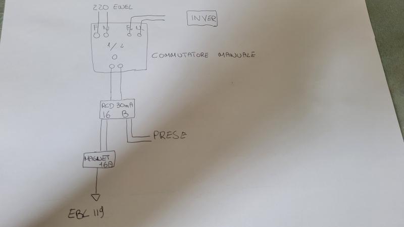

Cosi potrebbe andare?inerendo un commutatore manuale..quando collego l'inverter stacco il magnetotermico del caricabatterie20260605_101135.jpg

No, l'inverter deve commutare solo sulle prese ma non tutte, solo quelle che interessano nonché a qualche dispositivo di tuo particolare interesse.
Il caricabatterie ed eventualmente il frigo se trivalente vanno collegati solo sulla linea dove l'alimentazione c'è solo quando collegato all'Enel, per intenderci.
Ciro.

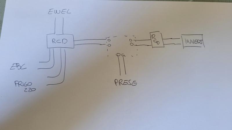

x forza alora devo aggiungere un altro diffrenziale/magnetotermico .
il frigo mi arriva a compressore e gli faccio una linea sua a 220 (monta un alimentatore automatico 220/12)
l rcd del camper GE classe B 13A 0.03 6000k lo lascio dopo il commutatore e a monte lo inzerisco un altro...x non spendere 150 euro x un classe b..li un classe A 0.03 da 16 A va bene?
Le prese le.prendo tutte sono 4...sezionarle dovrei sbudellare troppo
