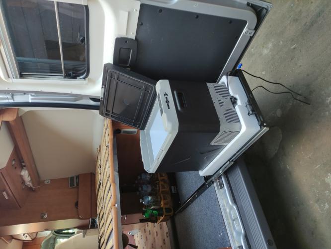

Ciao, io personalmente posso solo dirti come ho fatto io il collegamento per il frigo a compressore da 50lt posizionato su una slitta estraibile nel box del furgonato. cavo diretto dalla batteria servizi da 6 mmq. e dome spina ho montato questa
https://amzn.eu/d/em1sdCU
spero di esserti stato di aiuto
Costantino
