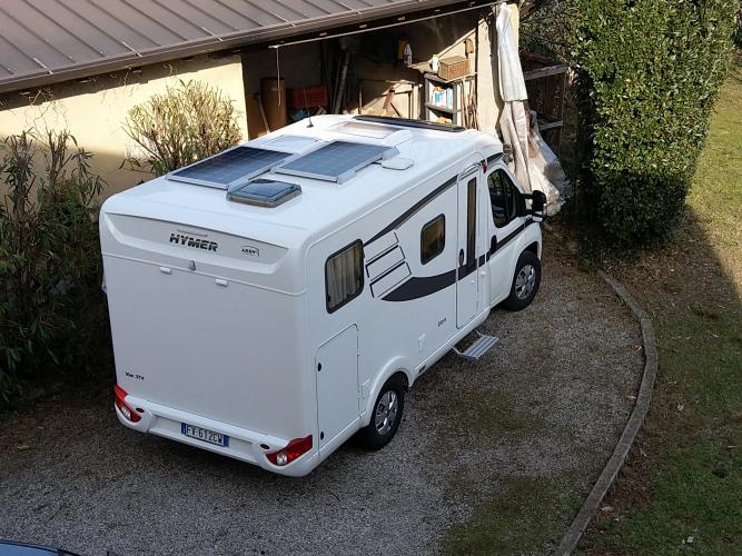

Se si viaggia fermandosi qua e là non necessariamente in campo aperto ma anche presso case, alberi ecc., capita spesso di avere il tetto del camper parzialmente in ombra. In tutti questi casi, a parità di W installati, è meglio se sono suddivisi in due pannelli diversi e connessi in parallelo, dato che mettendoli in serie, oppure  un pannello civile che è fatto da 72 (o numeri simili) celle in serie, basta l'ombra su una che la corrente si abbassa anche per tutte le altre. In parallelo si abbassa per quello in ombra ma rimane elevata per quello al sole. Statisticamente pare che convenga così.
Problema che non esiste nelle installazioni civili, dato che si verifica prima la posizione dell'impianto e si evitano le ombre, oppure quando si può scegliere per bene la posizione del camper e poi si sta fermi per un po'. A me facendo ferie piuttosto itineranti, l'ombra capita spesso. Quindi anche con l'esperienza di 18 anni di impiego di pannelli FV su 3 camper diversi, su quello nuovo che ho in cortile da una settimana ho preferito mettere due pannelli in parallelo anzichè uno civile di pari potenza che pure ci stava.
Due pannelli da 140W mi sono costati circa 170  euro (più il regolatore mppt) e comunque non ne farei una questione per eventuali 10-15 euro di differenza.
Sul camper precedente, dove da 3 anni avevo già un 120W con pwm, avevo aggiunto un 100W sempre in parallelo, sfruttando il secondo ingresso del regolatore. A quel punto mi sembrava l'intervento migliore per potenziare con poca spesa. In effetti andava benissimo.
Poi ognuno fa quello che gli pare, ovviamente smiley

Per le tensioni diverse: io avevo collegato un policristallino da 120 W con un monocristallino da 100 W e andavano benissimo, si sommavano le correnti singole e arrivederci. Le tensioni venivamo comunque tosate a 14.4V dal regolatore pwm quindi non si perdeva nulla oltre a quello.
Certo con due pannelli uguali e con regolatore mppt si avrebbe qualche W in più, ma uno deve anche vedere se cambiando tutto la maggiore spesa "vale la candela"o se gli conviene semplicemente potenziare aggiungendo un componente.

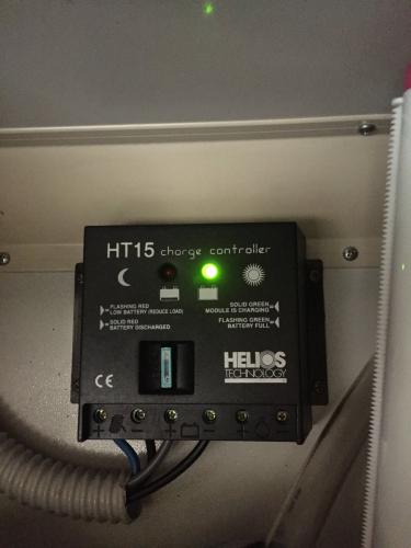

X Pierangelo: non ho ben capito quale sia il regolatore Helios 15. Se si tratta dell'Helios Bravo 15, vedo che ha due ingressi per pannelli 12V da 15 A max, quindi potresti tenere quello e collegargli un secondo pannello e sarebbe la cosa meno "invasiva" da fare.
Altrimenti, se non è quello e non ha due ingressi compatibili, aggiungendo il secondo pannello cambiare anche il regolatore.

Hunter, mi pare che sottovaluti la faccenda "ombre parziali", non tutti parcheggiano in un posto aperto e soleggiato stando poi fermi dei mesi. E nemmeno in una foresta dove l'ombra è totale. Di fatto spesso ci si "appoggia" a una pianta per un po' d'ombra che in estate ad es. al mare talora fa piacere, e succede nel corso della giornata il sole ruota e certe celle sono in luce e certe altre no. Idem se si parcheggia dove si può e ci sono case nei pressi. E magari non si sta a valutare l'evolvere delle ombre, ma poi il loro effetto lo fanno.

Il mio regolatore è un Helios HT15 con un ingresso PV una uscita Batt. e una uscita servizi(segnata con il simbolo della lampadina) non ha alcun display ma solo du delr rosso e verde che restano fissi o lampeggiano a seconda della carica della battarie.IMG_2095(1).JPG

No, in effetti questo funziona con un pannello da 100 W  ma se aggiungi altro devi cambiarlo.

Loso... Io l ombra la rifuggo come la peste proprio perché un oretta piccola mi dimezza la potenza ... Ho preso questa abitudine ormai... Anche d estate perché avevo la fissa di mettere il frigo a 220...indecision

In risposta al messaggio di ezio55 del 12/02/2019 alle 14:21:03
Non sono di parte nel senso che non sponsorizzo nessuno... Per mia esperienza ti consiglio Epsolar, ottimi regolatori con un rapporto, prezzo/qualità ottimo. Guarda anche la serie Tracer con il display integrato, un domani se cambi le batterie potresti mettere le LiFePo4 e non cambiare rgolatore... Saluti.
Effettivamente il mio dubbio era:vale la pena un mppt oppure basterebbe un pwm ! Poi mi son dett,visto che il pannello esistente prima o poi (spero poi) mi lascerà per strada, se volessi mettere un pannello da 24 volt, non dovrei cambiare anche il regolatore.In effetti la mia opzione sarebbe per il modello con il display,anzi sarei dell'idea di prendere il monitor opzional per posizionarlo in maniera più facilmente leggibile.Un dubbio:il sensore temperatura,se non viene posizionato attaccato al pannello, a che serve? secondo me a nulla perchè all'interno dell'abitacolo ci sono sempre + o - 18- 25 gradi e mai -20 oppure +60°.
