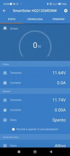

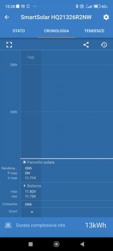

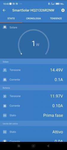

Buonasera a tutti, chiedo un aiuto ai più competenti, cercherò di essere breve, ho installato un anno fa' un impianto fotovoltaico con pannello solare move in plus con regolatore victron smart solar MPPT 70l15. Un paio di mesi fa i primi problemi, sulla app arrivava un messaggio d'errore ricarica, poca luce, o problemi sull'impianto, poi ha ripreso a funzionare normalmente il tutto, fino a tre settimane fa morto completamente, ho controllato tutto visivamente pannello ok nessun danno esterno, nessuna bruciatura, cablaggio ok, batteria a 11,65 a riposo sui poli, 11,65 volt sull'ingresso regolatore, fusibile ok,  sulla app mi dà sempre il regolatore spento anche se la corrente arriva e la spia bluetooth lampeggia normalmente, devo di connessione attiva, ma di ricarica 0. Un paio di giorni fa mi appare 1 Wat  sulla app un segno di vita, decido di metterlo al sole ma niente di nuovo 0. Non so più cosa pensare.  In coincidenza a questo mi è arrivato un aggiornamento firmware app che ho fatto, da lì ho iniziato ad avere problemi, può centrare qualcosa? Grazie a chi mi fornirà info utili. Allego immagini della schermata, la prima è l' ultima  con un Wat l, la seconda quella con regolatore spento.Screenshot_2023-08-17-10-43-14-721_com_victronenergy_victronconnect.jpgIMG-20230711-WA0018.jpgIMG-20230711-WA0017.jpgIMG_20230821_150837.jpg

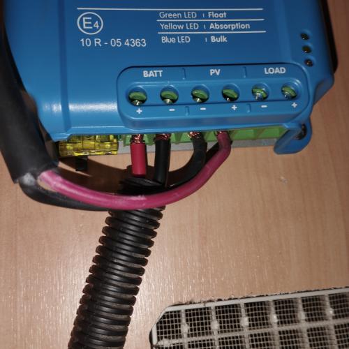

per prima cosa, chi ha fatto i collegamenti?
così ammucchiati non è il massimo, devono avere un pelo di scorta e essere liberi.
poi, hai provato a scollegare il pannello e misurare con un tester, quella è la prima cosa da fare, visivamente non vedi niente, ci vuole un tester

"""11,65 volt sull'ingresso regolatore"""
Direi che dal pannello solare non arriva tensione sufficiente ad attivare il regolatore.
Ma a dirlo deve essere un tester collegato ai due fili del pannello, non certo io o l'APP.
Come dice Hector2 puoi anche provare a scollegare il pannello e misurare, purtroppo questa prova è "a vuoto" e non si capisce se la tensione del pannello precipita con un carico minimo.
Però se un connettore MC4 del pannello facesse male contatto è possibile che il difetto sia simile a quello che descrivi.
Marco.

Sistema i collegamenti sul regolatore...sono un po'troppo "tesi" e con rame scoperto..se un filetto volante ti fa corto ti salta il fusibile o comunque fa casini.
Nella prima foto il regolatore si è attivato..ma la tensione è totalmente incompatibile con un pannello da 36 celle..nonché la corrente.
Potrebbe anche essere il pannello guasto.
Carica la batteria perché 11.65v a vuoto significa circa 20% e a.stare così a lungo si solfata.
Caricala con Cb 24/48 ore. Cin alternatore non la carichi bene..a meno che vai da Milano in Calabria.
