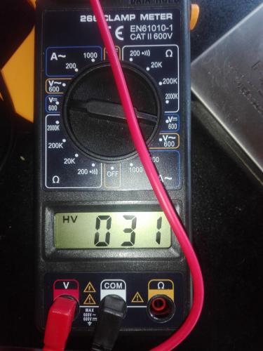

Salve Rascal, grazie per la chiarissima spiegazione. Dopo aver acquistato un tester ecco l'unico dato che ho ricavato collegando i poli direttamente ai cavi del pannello solare (allego foto). Io non so interpretarlo, cosa vorrebbe dire?
EDIT:
Ho cercato di informarmi sul web riguardo alle letture di un multimetro ed ai problemi sugli impianti fotovoltaici.
Ho fatto quindi una prova sul regolatore Mppt e collegando il pannello non si accende.
Procederei con l'acquisto di un nuovo regolatore. Qualche consiglio sul modello?

31 V, il pannello è ok, ma che regolatore MPPT hai?
Maaaaa hai provato la stessa misurazione sulla batteria?
Se è ferma dal 2016, è morta e per questo il regolatore non si avvia
