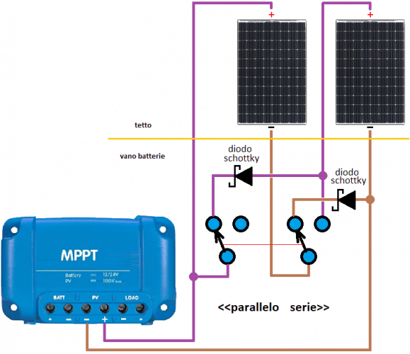

Altro quesito per te. Ho visto sul tuo blog/sito, la possibilità di fare uno switch tra parallelo e serie.
Ecco, vorrei saperne un po' di più.

Non sò bene in che modo, si passa attraverso i diodi per entrare nel doppio deviatore (così è chiamato sullo schema), preferirei manuale e finire nel regolatore.
I connettori con diodi che ho linkato vanno bene?
Per il discorso "no connettori sul tetto", lo preferisco anche io. Sono bravo a stagnare.
Comunque non mi è chiaro il disegno/schema sul tuo sito.
Perchè il diodo anche sul negativo?

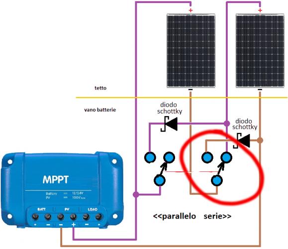

Aspè aspè, tu ragioni tutto al contrario di me e faccio fatica a capire. Io parto dalla fonte di energia ovvero i pannelli. Non sò bene in che modo, si passa attraverso i diodi per entrare nel doppio deviatore (così
è chiamato sullo schema), preferirei manuale e finire nel regolatore. I connettori con diodi che ho linkato vanno bene? Per il discorso no connettori sul tetto, lo preferisco anche io. Sono bravo a stagnare. Comunque non mi è chiaro il disegno/schema sul tuo sito.   Perchè il diodo anche sul negativo?
La linea rossa che collega i due deviatori indica un oggetto unico, è un deviatore doppio (una levetta e 6 contatti elettrici).
E infatti sulla mia pagina c'è anche questa foto...
Certo che il positivo di un pannello va sul negativo dell'altro, altrimenti il collegamento in serie come lo fai?
Nel parallelo abbiamo due pannelli+diodo in parallelo tra loro, ma in elettronica due componenti in serie si possono mettere nell'ordine che si vuole e non cambia nulla.
E' per questo che uno dei due diodi schottky è sul positivo di un pannello e l'altro è sul negativo dell'altro pannello... altrimenti non mi viene la commutazione serie/parallelo(con diodi) usando un singolo doppio deviatore.
Però ultimamente mi sono arrugginito, magari si può anche fare uno schema diverso.
Componenti linkati?
Il connettore sia io che te preferiamo non usarlo, per cui quello non va bene.
Senza connettore ti servono dei diodi, non dei connettori col diodo dentro e quindi neanche il connettore-diodo va bene.

13/01/2006 25431
Inserito il 30/01/2021 alle: 13:43:47
Sono in serie...
Il negativo del pannello di destra va al negativo del regolatore ( e a un diodo che finisce nel nulla...)
Il positivo del pannello di destra va al negativo del pannello di sinistra (e a un diodo che finisce nel nulla...)
Il positivo del pannello di sinistra va al positivo del regolatore.
Marco.
Modificato da Emme48 il 30/01/2021 alle 13:45:13

Ho appena cancellato la gaff, non mi ero reso conto.

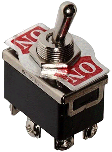

Però non mi trovo con il disegno del commutatore con tre pallini blu, visto che di poli ne ha 6.
Faccio fatica ad immaginare il collegamento.
Per piccole riparazioni e piccoli collegamenti me la cavo, ma con gli schemi mi trovo sempre a faticare nel capire.
Modificato da Djjokerolo il 30/01/2021 alle 13:51:50
