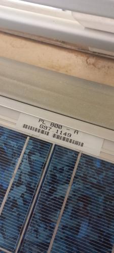

Inserito il 11/06/2024 alle: 19:33:52
Questo è il modello
https://glen.mebitek.com/

23/12/2011 3318
Inserito il 11/06/2024 alle: 19:40:19
In risposta al messaggio di mebitek del 11/06/2024 alle 18:52:24
Aggiornamento: ho preso un altro pannello da 100w da mettere in parallelo. Ecco i valori rispetto al vecchio: - al coperto vecchio 4v, nuovo 10v - all'aperto ore 18 senza sole vecchio 17v, nuovo 21v Il nuovo non ho potuto
collegarlo perche mi manca un metro di cavo. Il regolatore comunque segnava 13.2v in ingresso nonostante i 17 misurati direttamente dai cavi del pannello
Dici che il nuovo non lo hai collegato, quindi hai misurato 21V a vuoto, cioè solo cavi che provengono dal pannello senza nulla collegato?
I 17V sul vecchio li hai visti a vuoto o collegato al regolatore?

Inserito il 11/06/2024 alle: 19:51:04
In risposta al messaggio di banoyo del 11/06/2024 alle 19:40:19
Dici che il nuovo non lo hai collegato, quindi hai misurato 21V a vuoto, cioè solo cavi che provengono dal pannello senza nulla collegato? I 17V sul vecchio li hai visti a vuoto o collegato al regolatore?
Tutto a vuoto

23/12/2011 3318
Inserito il 11/06/2024 alle: 22:30:32
In risposta al messaggio di mebitek del 11/06/2024 alle 19:51:04
Tutto a vuoto
Anche se non è più in perfetta forma il vecchio pannello io lo terrei,  con l'altro in parallelo dovresti riuscire a caricare la batteria e vedere più o meno 14V sulla batteria.
In ogni caso non hai troppo margine, i 100Ah della BS e i 50Ah che consumi quotidianamente solo con il PC, sei a rischio di restare a secco in caso di giornate senza sole.
