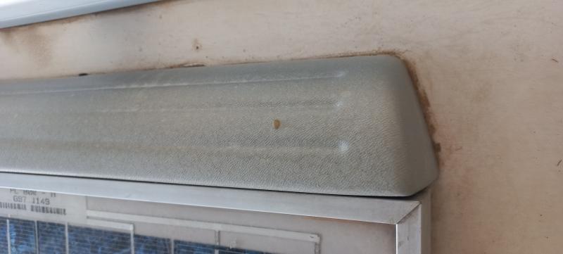

Inserito il 12/06/2024 alle: 18:01:31
uesto è come è montato il vecchio pannello.
Dovrei avere cavi da 4mm. non credo siano da 6 anche se quando ho crimpato il cavo ho dovuto usare 6mm

Inserito il 13/06/2024 alle: 11:19:35
In risposta al messaggio di mebitek del 12/06/2024 alle 18:01:31
uesto è come è montato il vecchio pannello. Dovrei avere cavi da 4mm. non credo siano da 6 anche se quando ho crimpato il cavo ho dovuto usare 6mm
sembra montato con staffe della CBE.
Devi togliere la parte in plastica che è solo una cosa estetica e che migliora l'aerodinamica; sotto sono presenti due staffe a ELLE le quali, dipende dall'installatore, ovrebbero essere solo incollate con sikaflex sul tetto, mentre dall'altro lato (pannello) avvitato o rivettato.
Se l'installatore è stato un pazzo furioso è probabile abbia anche avvitato le staffe al tetto.
PS: prima di sostituire quel pannello ti consiglierei di dargli una GRAN BELLA PULITA, perchè è chiaro che in quelle condizioni miracoli di produzione di energia non ne farà nel modo più assoluto.

Inserito il 13/06/2024 alle: 11:30:51
In risposta al messaggio di Laikone del 13/06/2024 alle 11:19:35
sembra montato con staffe della CBE. Devi togliere la parte in plastica che è solo una cosa estetica e che migliora l'aerodinamica; sotto sono presenti due staffe a ELLE le quali, dipende dall'installatore, ovrebbero essere
solo incollate con sikaflex sul tetto, mentre dall'altro lato (pannello) avvitato o rivettato. Se l'installatore è stato un pazzo furioso è probabile abbia anche avvitato le staffe al tetto. PS: prima di sostituire quel pannello ti consiglierei di dargli una GRAN BELLA PULITA, perchè è chiaro che in quelle condizioni miracoli di produzione di energia non ne farà nel modo più assoluto.

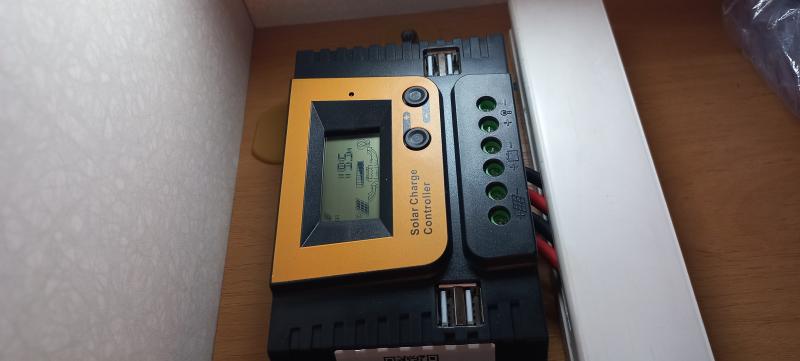

Inserito il 14/06/2024 alle: 13:59:32
aggiornamento:
ora in ingresso ci sono fissi 18-19v ma le ampere sono a 0.5-0.7. la batteria risulta a 13.7v e il camper è sotto il sole da questa mattina alle 8. sinceramente mi sarei aspettato di raggiungere i famosi 14v e oltre.
