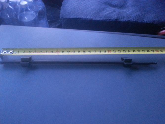

Inserito il 19/06/2019 alle: 12:33:36
io ho questi 20190618_210315%5B1%5D.jpg,
sono della scania serie R, non hanno bisogno di regolazioni, hanno i fori già regolati e riescono a coprire  il grande parabrezza del camion

Inserito il 19/06/2019 alle: 15:46:10
In risposta al messaggio di impiegatodelvolante del 19/06/2019 alle 12:33:36
io ho questi , sono della scania serie R, non hanno bisogno di regolazioni, hanno i fori già regolati e riescono a coprire  il grande parabrezza del camion
Grazie ! E dove si trova ? Solo nei concessionari Scania ? Immagino costi un occhio !!
Inserito il 19/06/2019 alle: 16:32:51
In risposta al messaggio di Paolo62 del 19/06/2019 alle 15:46:10
io preferirei qualcosa con gli ugelli regolabili, pechè non è solo questione di grandezza del parabrezza ma ma anch della curvatura e della posizione e movimento delle spazzole.
Nello Sprinter di serie non erano regolabili, li ho dovuti sostituire altrimenti l' acqua non arrivava alla parte curva a destra ma andava nel vuoto, invece con quelli regolabili ho abbassato alcuni di numerosi ugelli in modo che bagnino anche quella parte.

Inserito il 19/06/2019 alle: 19:59:42
Li ho presi un decennio fa, non ricordo il prezzo. Comunque, credo, si trovino  solo presso le concessionarie scania
Inserito il 19/06/2019 alle: 20:03:42
In risposta al messaggio di IZ4DJI del 19/06/2019 alle 16:32:51
io preferirei qualcosa con gli ugelli regolabili, pechè non è solo questione di grandezza del parabrezza ma ma anch della curvatura e della posizione e movimento delle spazzole. Nello Sprinter di serie non erano regolabili,
li ho dovuti sostituire altrimenti l' acqua non arrivava alla parte curva a destra ma andava nel vuoto, invece con quelli regolabili ho abbassato alcuni di numerosi ugelli in modo che bagnino anche quella parte. Puo cambiare molto anche dalla potenza e portata della pompa e quindi dalla pressione dei getti e quindi gli ugelli vanno regolati anche in base a quello. Bisogna anche trovare una regolazione degli ugelli in modo che bagnino tutto il vetro sia da fermi he in velocità, perchè cambia molto.
Essendo molto lunghe e diretramnete su sulla spazzola, i getti non fanno più di due centimetri per bagnare il vetro, quelli centrali, il getto deve arrivare per forza a più di dieci centimetri per poter bagnare bene il vetro. Per questo motivo non hanno bisogno di essere regolati, vanno bene così come sono. Fidatiwink
Inserito il 19/06/2019 alle: 22:12:51
In risposta al messaggio di impiegatodelvolante del 19/06/2019 alle 20:03:42
Quindi sono sulla spazzola, non sul braccio? Allora ci sta, ma come si attaccano?
Ora le spazzole sono tutte liscie di gomma e senza archetti.

Inserito il 20/06/2019 alle: 07:31:32
In risposta al messaggio di IZ4DJI del 19/06/2019 alle 22:12:51
Quindi sono sulla spazzola, non sul braccio? Allora ci sta, ma come si attaccano? Ora le spazzole sono tutte liscie di gomma e senza archetti.
Si attaccano con due clips, ma purtroppo solo su spazzole con struttura in netallo

Inserito il 20/06/2019 alle: 08:45:33
In risposta al messaggio di impiegatodelvolante del 20/06/2019 alle 07:31:32
Capito, quindi arrivano fin quasi sulla punta della spazzola.
