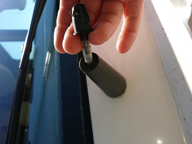

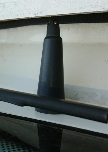

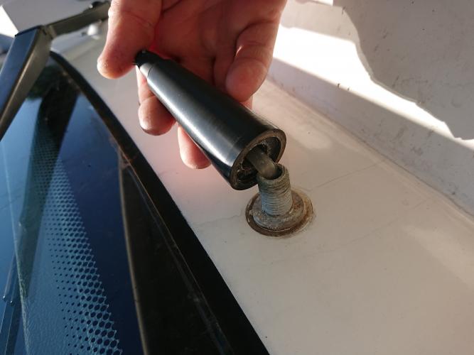

Ecco la prolunga che ho fatto
Queste sono le prolunghe coniche in PA66 (nylon) grigio fumo lunghe circa 100mm (di preciso ora non ricordo) comunque stanno a filo sotto il cofano. Ho fatto anche l'attacco per gli ugelli originali fiat sulla prolunga (che alla fine è un foro con una leggera interferenza, foro più piccolo, cosicché l'ugello e il tubicino non si sfilino). Per fissarli ho fatto una base in alluminio filettata, la cui base è avvitata alla scocca e la prolunga a sua volta è avvitata alla base di alluminio. Poi ho dovuto mettere le prolunghe anche ai tubicini, in questo caso ho messo quelli al silicone così non induriscono a causa delle temperature (quelli originali si induriscono a lungo andare).

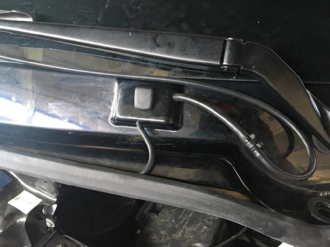

Inserito il 02/07/2019 alle: 19:39:03

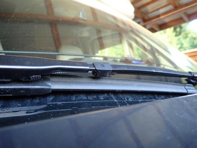

Ecco,  ho ricevuto il kit e l'ho montato. Ora ho ancora da mettere un po' a punto il passaggio del tubetto sulla/sotto la spazzola, ma il risultato in termini di lavaggio è fenomenale. Gli ugelli li ho orientati quasi alla perfezione, anche se con il vetro pulito è difficile vedere se sono realmente efficaci. la prova del 9 si farà a vetro sporco

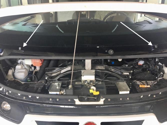

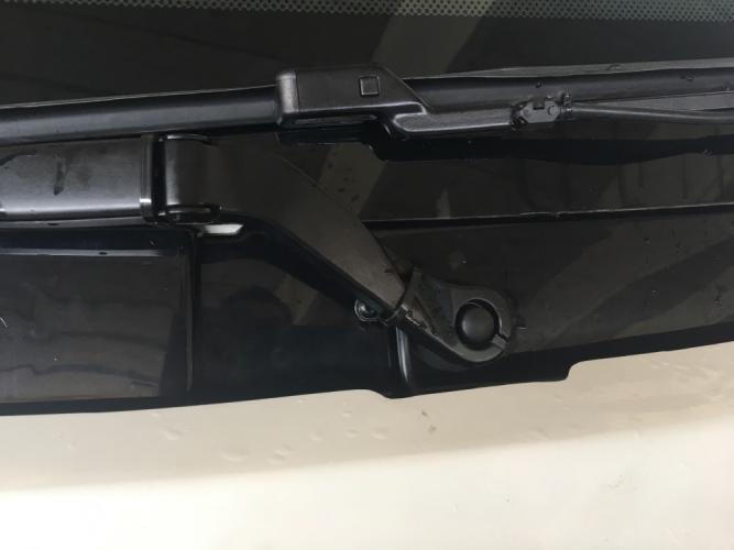

Questa la situazione esistente tolte le spazzole del tergicristallo. Dove indicano le frecce bianche i 2 spruzzatori multiugello ad unica regolazione che non arrivano mai dove devono.

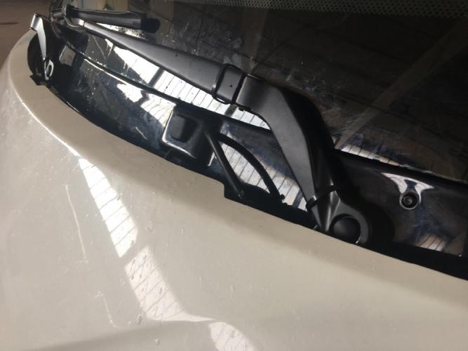

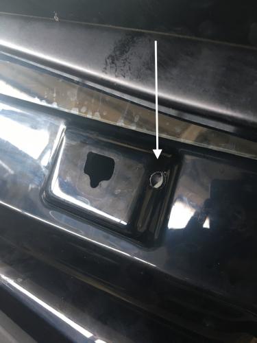

Un particolare dello spruzzatore che è incastrato in una foratura di forma poligonale.
Dopo aver scelto per dove far uscire i tubi ho praticato i 2 fori per farli passare.
Entrambi i tubi passano dallo stesso alloggiamento e poi, riposiziono i precedenti spruzzatori che, comunque, non sono più collegati alla pompa del lavavetri.

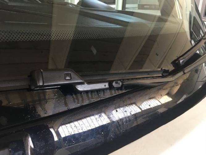

Questo l'ugello della spazzola più grande, quella lato conducente
e questo della spazzola più piccola, lato passeggero.

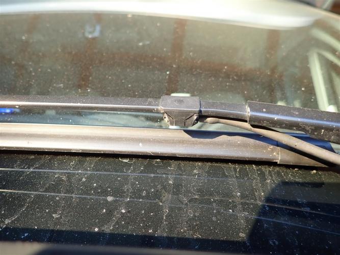

Qui si intravede il passaggio del tubo sotto la spazzola
 e il tubo lato conducente.
Su quest'ultimo aspetto devo ancora lavorare un po' per migliorare il fissaggio dei tubi che devono avere un minimo di spazio per seguire la rotazione della spazzola e non devono strisciare sul vetro o in altre parti. Comunque funziona molto bene e, pur consapevole che va migliorato qualcosa il passo avanti fatto è già notevole.

Io li ho sostituiti a quelli sempre sulla spazzola messi da Mercedes e che non si regolavano, e quindi ho usato il tubo originale e messi nella posizione originale.
Nella spazzola lato guida è messo vicino alla base del braccio, mentre nella spazzola lato passeggero è messo vicino all innesto della spazzola, non so se si capisce, sono uscito ora a fare due foto al volo

Avrei preferito anch’io metterli sotto il braccetto, ma in quel caso 2 dei 4 spruzzatori si sarebbero ritrovati il profilo alto della spazzola sul tragitto e quindi avrei potuto spruzzare solo da un lato della spazzola, invece così 2 spruzzi bagnano la parte davanti della spazzola e 2 la parte dietro.
Immaginavo, infatti il Ducato ha bracci con attacco della spazzola RBTL2.0 dove il braccio è spostato rispetto alla spazzola, mentre nello Sprinter ho bracci con attacco VATL2.1 dove il braccio è esattamente sopra alla spazzola e quindi da me riesce a spruzzare da entrambi i lati.
