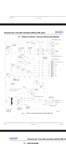

Ciao, ho un Adria Win del 2004, vorrei passare al litio in modo semplice e con tutti i video che ho visto e cose che ho letto niente secondo me fa al mio caso, in quanto vorrei realizzarlo così:
tiro dei cavo nuovi da 16mmq dalla batteria motore, passo dal dcdc 30a victron che lo farò lavorare con le tensioni e non con il D+, e vado alla batteria servizi.
cambio MPPT
Adesso arriva il bello, ho carica batteria e parallelatore dentro alla centralina.
il mio caricabatteria carica a 14,4V e mantiene a 13,8V, ho letto da qualche parte che andrebbe bene per la litio anche se non è nato e predisposto per esse, è vero?
Se così fosse, potrei tenere tutto cosi, aprile la centralina e togliere fisicamente il parallelatore, oppure staccare qualche suo cavetto, corretto? Chiedo a voi nel caso come sia meglio fare per escluderlo.
per il frigo in viaggio a 12V non dovrei avere problemi perchè vedo da schema che è un relè separato e collegato alla BS, in piu una volta me l’aveva scaricata in viaggio a causa di fusibile BM bruciato.
l’alternativa sarebbe invece scollegare il cavo della batteria motore dalla centralina, staccare l’interruttore dalla 220 esterna che non utilizzerò mai, il mantenimento della BM invece lo farei o con diodo o visto che non voglio fare cavolate prendo un parallelatore CBE per litio.
chiedo un vostro magico consiglio quale sia la soluzione migliore e meno invasiva di tutte, lo uso circa  12 giorni al mese e ho bisogno di più automomia
qual’è la soluzione più facile secondo voi considerando lo schema elettrico che allego?IMG_7406(1).png
grazie mille e buoni km a tutti!

Ciao, secondo me faresti meglio a prendere il nuovo Orion da 50A (o anche da 70A previa verifica dell'alternatore) ed installarlo seguendo le specifiche Victron direttamente alla batteria.
Avrai bisogno di un relè da 250A a 5 contatti (purtroppo sembri essere il taglio minimo con contatti di potenza a vite).
Per il mantenimento della BM puoi utilizzare benissimo un diodo+resistenza, suggerisco però un'apertura di detto circuito a motore acceso.
Per il resto, a parte un'eventuale sostituzione dello Mppt, lascerei il mondo come sta e senza manomettere inutilmente la centralina.
Ciro.

cosa mi serve il relè da 250A?
quindi posso lasciare il relè parallelatore dentro la centralina? E il caricabatteria?
06/09/2019 6995
Inserito il 24/06/2026 alle: 16:12:52
In risposta al messaggio di MRJason del 24/06/2026 alle 14:21:09
Grazie intanto! cosa mi serve il relè da 250A? quindi posso lasciare il relè parallelatore dentro la centralina? E il caricabatteria? grazie
Il relè serve a separare la batteria servizi dalla centralina mentre viaggi.
Verifica innanzitutto la corrente massima che può fornire l'alternatore, dopodiché andrai a scegliere con quanta di questa corrente si potrà ricaricare la batteria servizi senza sforzi tenendo conto della corrente che serve per i vari dispositivi in cabina guida/motore ed almeno 20-25A da riservare per quelli della cellula, immagino tu abbia un frigo trivalente, Gas 12V, 230V giusto?
Per il caricabatterie puoi lasciare tutto com'è, ci metterà più tempo dal momento che potrà ricaricare al massimo con una corrente di 15A va solamente impostato su Lead/Acid, in una notte almeno un centinaio di Ah li ricarica.
Ciro.

Per il relè i collegamenti sono abbastanza semplici, va posto vicino alla centralina poiché da li puoi prelevare il D+ ed il negativo per alimentare ed attivare la bobina.
Dalla centralina stacca il cavo che arriva dalla batteria servizi (lo trovi chiaramente serigrafato), dovrebbe già avere un capocorda con idoneo foro e lo colleghi al contatto 30 del relè.
Prendi un pezzo di cavo (di sezione uguale o leggermente superiore a quello di cui allo scritto sopra) crimpaci  2 idonei capocorda con foro e collegarlo al contatto 87a del relè e da questi torni alla centralina al morsetto per la BS.
A questo punto ti rimane vuoto il contatto 87 del relè, questo contatto va solamente isolato, poiché con motore acceso risultera essere in tensione quindi togli dado e rondella ed isola per bene il prigioniero o vite prima con del nastro isolante poi ci scaldi sopra anche un pezzo di guaina termostringente.
Capisci ora che a motore acceso il relè stacca la centralina dalla BS poiché viene chiuso il circuito interno al relè tra il contatto 30 ed il contatto 87 (vuoto), a motore spento invece il relè e' disattivato ed il circuito sposta la chiusura dal contatto 87 (vuoto) al contatto 87a che e collegato alla BS tornando così ad alimentare la centralina da fermo.
Spero di essere stato chiaro.
Ciro.
