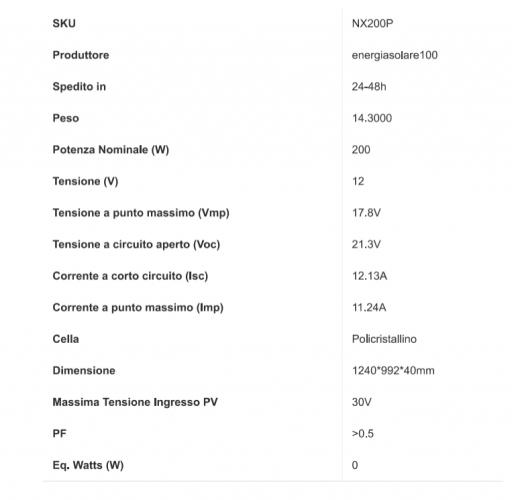

Pannello 1: 20.5v
Pannello 2: 20.8v
questa è la specifica tecnica di entrambi i pannelli
che sono identici

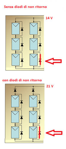

Pannello 1: 20.5v Pannello 2: 20.8v questa è la specifica tecnica di entrambi i pannelli  che sono identici
Se un diodo di bypass di uno dei 3 pannelli è in corto, col parallelo diretto senza diodi Schottky di non ritorno (come impone la moda ma non l'elettrotecnica), tiri giù la tensione di entrambi a 2/3 del valore di targa, 14 Volt somiglia molto a 2/3 di 21.
Misura col tester un pannello per volta, a vuoto, poi ne riparliamo.
Ma potrebbe essere anche il regolatore MPPT fasullo, i verbi al condizionale potranno essere eliminati solo muisurando.

Inserito il 17/07/2022 alle: 11:47:58
Le tensioni che ho specificato sono dei pannelli a vuoto, la foto che ho messo riguarda le caratteristiche tecniche dei pannelli, dovesse servire.
I valori che ho scritto tornano o c’è qualcosa che non va?
Confermo che appena riconnetto i pannelli in parallelo e quindi tutto al regolatore la tensione si abbassa a tipo 15.8 e poi lentamente raggiunge i 14.0, sempre tutto comunque erogando 0amp.

non so, però mi chiedo se, questi pannelli che lavorano a tensioni basse (17,5V circa quando caricati ) non abbiano mai avuto qualche problema quando poco irraggiati, cioè quando la tensione scende, di solito i regolatori hanno bisogno di ALMENO due volt più della tensione voluta in uscita per funzionare, se la tensione in uscita è quella di una AGM (14,7V) non è che rimanga poi tanto ad arrivare a 17,5, non vorrei che il regolatore lavori ad una soglia critica che non gli consenta di funzionare bene
Magari l'impianto è invecchiato, potrebbero esserci delle conenssioni ossidate e poco stabili, questo aumenta la criticità e non fa lavorare il regolatore, se poi ci mettimao che ci saranno i diodi di blocco che introducono altri 0,2/0,3 v di caduta
la mia è solo una supposizione
11/08/2003 7770
Inserito il 17/07/2022 alle: 20:52:39
Andare a tirar fuori il collegarli in serie mi pare che non c'entri col problema. Hanno funzionato bene per mesi in Grecia, poi si sa che Epever lavora già con un δ di +2 volt dalla tensione della BS (meglio di Western per questo aspetto, mi pare che W richeda +5V).
Avrei pensato anch'io a un diodo di bypass in corto (e se fosse stato quello, meglio che non ci siano quelli di blocco e la V vada a 2/3, almeno uno se ne accorge).
Ma se i singoli pannelli in OC stanno a circa 21V pare difficile (non so gran che sulle giunzioni .. non è che possono andare in corto, o no, a seconda della tensione applicata?).
Altrimenti rimane qualche contatto incerto o  il regolatore...
per questo aspetto, mi pare che W richeda +5V). Avrei pensato anch'io a un diodo di bypass in corto (e se fosse stato quello, meglio che non ci siano quelli di blocco e la V vada a 2/3, almeno uno se ne accorge). Ma se i singoli pannelli in OC stanno a circa 21V pare difficile (non so gran che sulle giunzioni .. non è che possono andare in corto, o no, a seconda della tensione applicata?). Altrimenti rimane qualche contatto incerto o  il regolatore...
Con entrambi i pannelli collegati singolarmente la tensione in ingresso crolla a 14.
Non credo al doppio guasto identico, direi regolatore KO.
Probabilmente quei 14 non sono 2/3 di 21 ma sono poco più di Vbatt.
Sarebbe interessante mettere un amperometro in ingresso al regolatore in serie ai pannelli e vedere che corrente passa.
Mi auguro che tutte le tensioni riportate siano state lette con un tester e non dal display dell'Epever.
