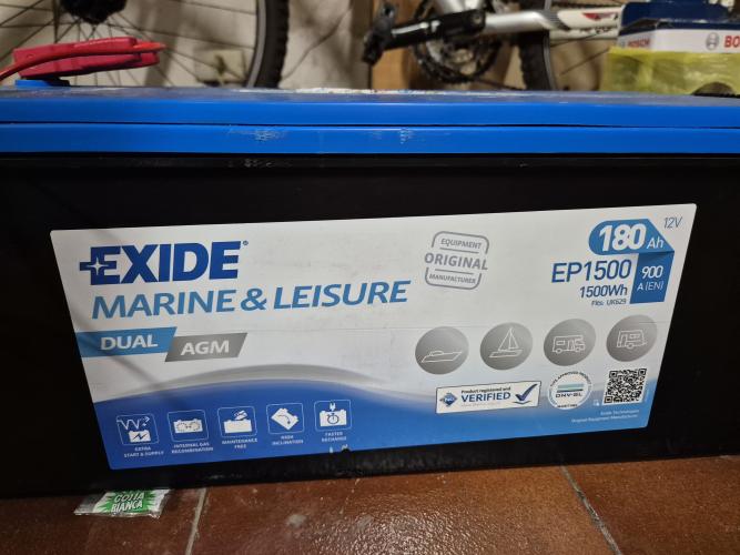

Buona sera qualcuno mi potrebbe suggerire come impostare  la "rotellina selettrice"dei programma di ricarica dell mppt100/ 30 Victron con la batteria qui in basso?
allego anche pagina  libretto batteria20250223_200504(1).jpg20250223_195859(1).jpg

Lasciala sulla posizione 2, alla Victron hanno definito quell'impostazione che va benissimo per gran parte delle batterie AGM, anche sul libretto che hai postato, si legge di una seconda fase cioè, quella di assorbimento a 14,4V per cui la posizione 2 va benissimo.
