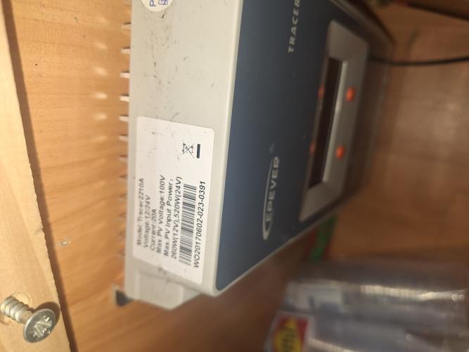

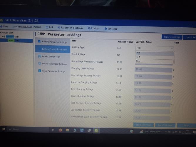

Ciao ho un epever  2210. Sto provando a configurarlo al.litio  ma non riesco ad accedere.  alle impostazioni Si puo usarlo  o bisogna. Cambiarlo? 20260924_114815.jpg20260924_114951.jpg

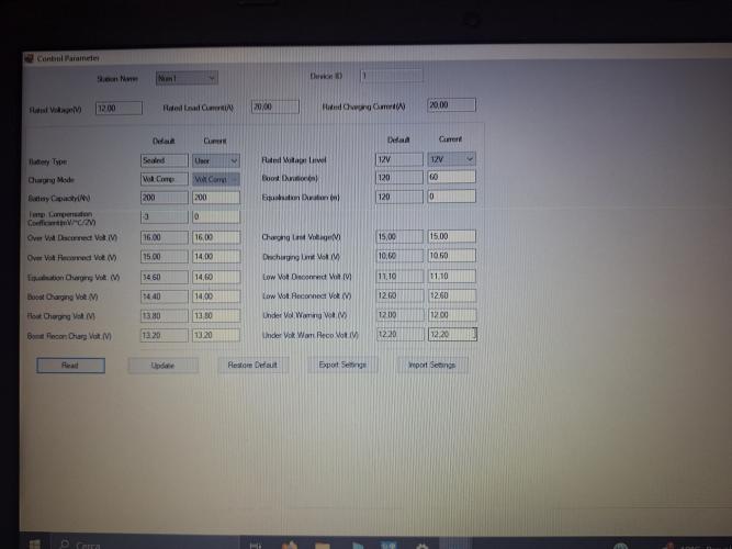

Enzo il mio non ha litio. Sto litigando   per provare a cambiare i parametri.  Ma  manda sempre  errore17902680931193266891997718636606.jpg

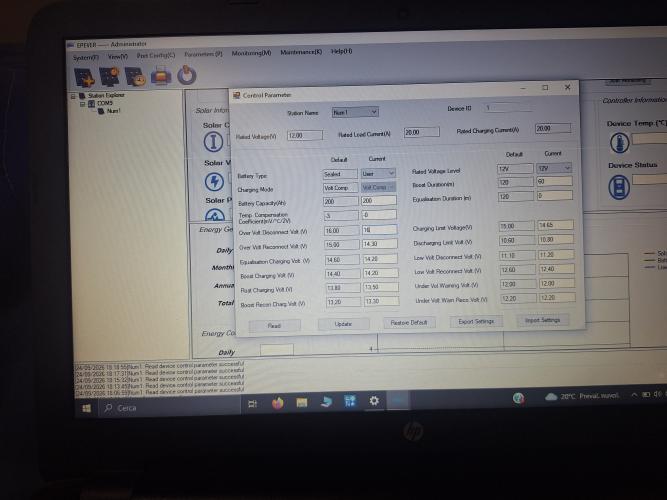

Ciao   non ho MT no ho il.cavo usb lan . Se devo acquistare il.display  prendo direttamente  il regolatore nuovo.  Ho provato. Con il programma   a modificare  i parametri. Pero quando inserisco i valori  litio mi da sempre incompatibilità  dei parametri. Ho provato anche con intelligenza artificiale, dopo un'ora ha gettato la spugna anche lei ,) riesco a modigicare. Solo alcuni parametri20260924_194241.jpg

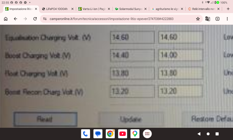

Riesci ad impostare questi 4 parametri?
Se si allora imposta
Equalizzazione 16,20V
Boost 13,80V
Float 13,10V o anche 13,20V
E l'ultimo Boost Recon a 13,00V

Riesco a togliere la.equalizzazione ... modificare i tempi,;ma qualsiasi  altro parametro  sul voltaggio  che tocco , quando vado per salvare. mi dice. Incompatibile.   Il regolatore ha 10 anni, il software  per modificare i parametri, non e.piu reperibile  in epever, lo trovato   su emule.  Ci rinuncio Ho appena ordinato. Un victron.  Da 20 almeno e visibile anche  da app
