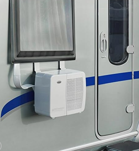

Esistono questi con tubo di ingresso ed uscita 3000/5000btu, quindi molto più efficienti.
Visto il sistema di scambio aria i 5000btu sono più che sufficienti, ci sono sia a 220V che DC.
Non ho idea di come funzionano ma sembrano più adatti a camper.
Si potrebbero installare semifisso in una dinette con tubi ingeresso/uscita sul pavimento.
Costano dai 300 ai 500 euro, dipende da btu e alimentazione.
Resta il problema del rumore frown

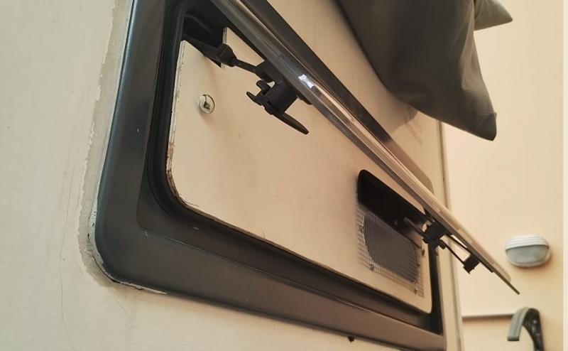

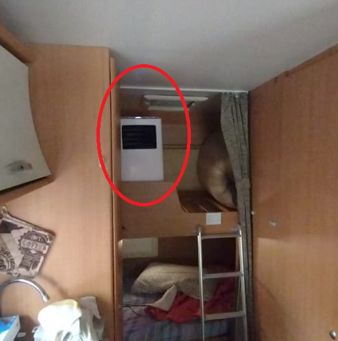

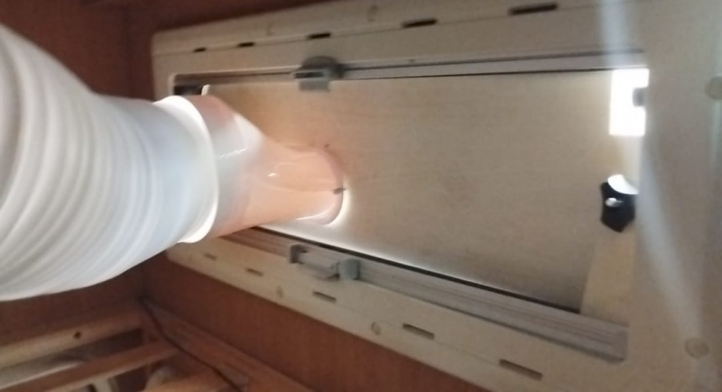

Alla fine questo fine settimana l'ho montato! Mio parere: per 149€ (la settimana scorsa costava 199€) mi è sembrato un ottimo acquisto.
Ho deciso di metterlo sopra il letto a castello superiore (la figlia di 20 anni non viene più con noi crying). Ho pensato che il freddo va verso il basso, per cui... è meglio che stia in alto, no?! In fondo un condizionatore da tetto funziona così.
Ho quindi posizionato il tubo nella Seitz alta posteriore con un pannello autocostruito:
image(6288).png image(6289).png Immagine%20WhatsApp%202024-07-01%20ore%2017_19_12_56e3d979.jpg
Quello che posso dire è che funziona alla grande! Sono stato a fare lavoretti dentro al camper sotto il sole con 26° interni e 35° esterni alle 14 del pomeriggio e per uno come me - credetemi - non versare una goccia di sudore è un miracolo.
Però ci sono delle considerazioni da fare.
1) con 1 solo tubo, l'aria che esce deve in qualche modo rientrare. Nel pannello che ho fatto c'è un'asola in un angolo che oltre a servire per il braccetto della finestra aspira anche l'aria da fuori. In questo modo però l'aria calda aspirata rimane limitata alla zona superiore dietro il condizionatore e viene ri-aspirata subito.
2) la scelta di tenerlo in alto è risultata molto efficace. Per il discorso fatto prima, immaginate che l'aria calda aspirata dall'esterno entri dal basso: probabilmente salirebbe subito in alto senza possibilità di venire aspirata subito. Nella posizione dove l'ho messo io si forma una "bolla" calda ma rimane ferma lì tra la finestra, il condizionatore e la parete dell'armadio.
3) Fuori si sente poco più del soffio (62db a 1mt) e tutto sommato anche all'interno è abbastanza silenzioso (63db a 1mt). Purtroppo avevo solo il cellulare come fonometro ma mi sono sembrati abbastanza veritieri.
