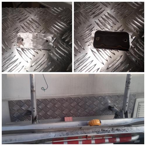

Facendo retro ho spinto il supporto basso dx del portabici fiamma in dentro sfondandoi la schiena  del mobiletto interno. Pensavo di inserire, lungo i due supporti bassi, una piastra di mandorlato da 1000x200 così da distribuire lo sforzo e mettere all'interno una placca più grande dell'attuale così da tappare anche il buco. La domanda: con cosa "incollo" il mandorlato all'alluminio esterno del rivestimento del camper? Come rendo impermeabile il tutto?
lo sforzo e mettere all'interno una placca più grande dell'attuale così da tappare anche il buco. La domanda: con cosa incollo il mandorlato all'alluminio esterno del rivestimento del camper? Come rendo impermeabile il tutto? grazie mille
Secondo me con Pattex Sp 101.

Sikaflex 521.

sikaflex 521UV !

1579675300272.jpgGrazie, che differenza c'è tra il 521uv e il 521uv camper? La versione camper costa il doppio ma non trovo differenza. Voi consigliate cmq il 521uv camper?
