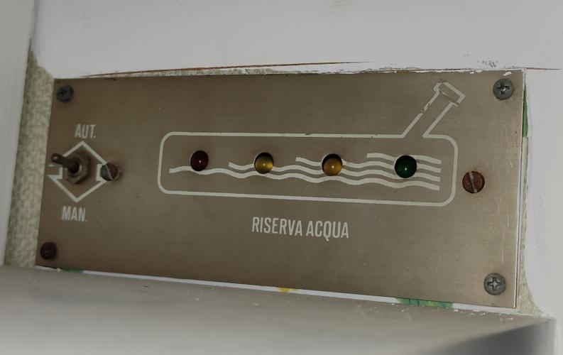

Non avendo esperienza chiedo a chi ne sa più di me, questo tipo di indicatori della riserva d'acqua, come funzionano tecnicamente? non mi sembra di aver visto alcun galleggiante all'interno del serbatoio...
Il mezzo è in fase di rifacimento, ci sarà un momento in cui smonteremo quello che c'è lato idraulico (età 40 anni) per rimettere a nuovo. Mi chiedevo se valesse la pena mantenere questo indicatore o mettere uno nuovo, voi cosa dite?
PS, l'interruttore sulla sinistra a cosa serve?
Se qualcuno riuscisse a fornirmi qualche informazione più tecnica lo apprezzerei molto.
Grazie a tutti!

Vedi per caso delle viti avvitate direttamente al serbatoio con dei fili connessi?

Mi associo a Camperistadoc: cerca le viti wink
Per l'interruttore posso fare un'ipotesi: su manuale, si accendono i led relativi al livello, mentre su automatico forse si accendono per qualche frazione di secondo ogni tot secondi? Non saprei...
