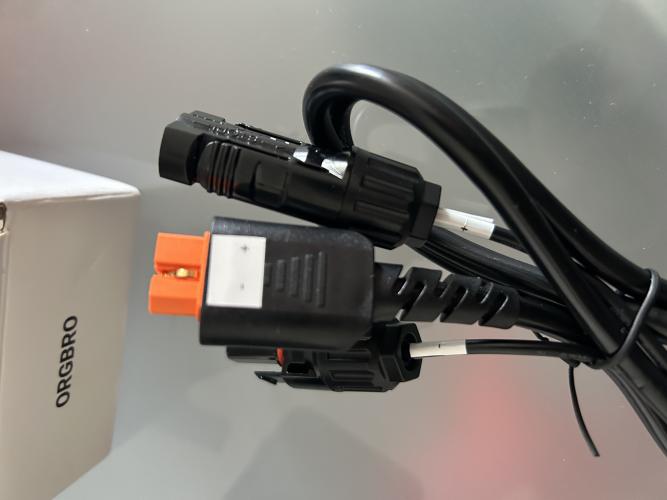

In rete riescono a farti diventare matto con le cavolate che trovi
A questo punto solo i miei amici di COL possono dirmi la verità (spero)
Qual’è il + nel connettore in foto?
Esistono cavi dove i colori non hanno nessun senso

Prova col tester ma la specifica di cablaggio della serie XT 30/60/90 è + in basso e il - in alto verso la parte smussata

su uno il positivo dal pannello è maschio, l’altra figura è femmina ….

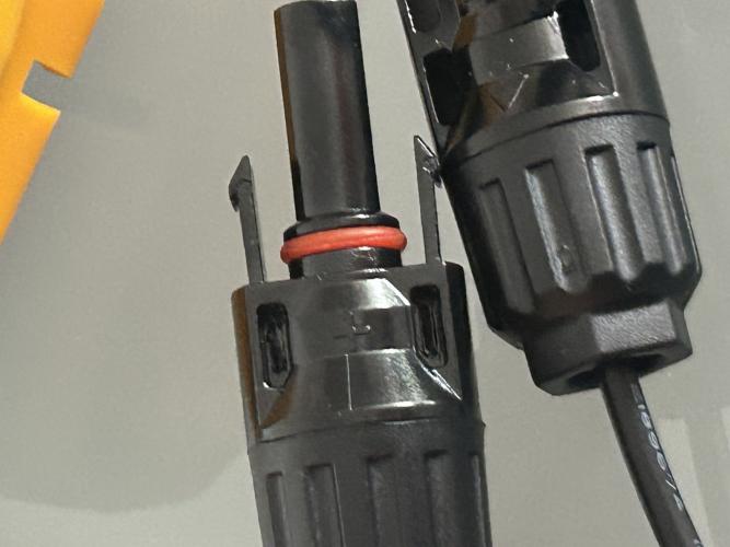

Inserito il 05/06/2026 alle: 20:30:48
Qui il + è maschio
Qui il + è femmina (il rosso poi è negativo)

Antonio collega il cavo ad almeno un pannello poi col tester vedi qual'è è il positivo e qual'è il negativo.
Fatto questo verifica anche le polarità sulla Power station in modo da essere sicuro di non commettere errori, magari servirà invertire i 2 connettori MC4 ma non credo.

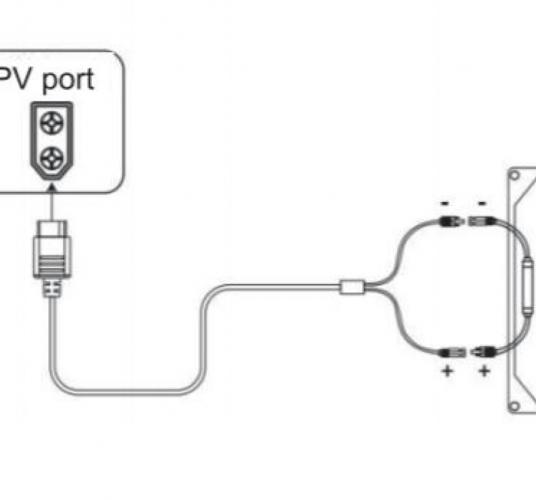

Una cosa interessante dal manuale che nel cartaceo non si vedeva ma in rete l’ho trovato in tedesco.
Il connettore Femmina è il + domani con la prova di continuità col tester troverò a quale buco corrisponde (sarà la conferma di quanto mi hanno detto gli amici intervenuti)

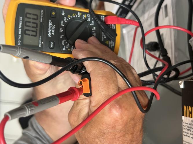

Stamani provato col tester
continuità tra la femmina (indicata come +) e il positivo come detto dagli amici

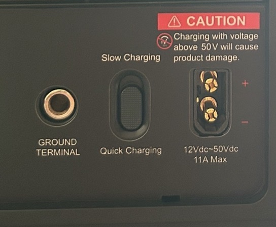

Alla fine sono andato al camper a riprendere la power station ed il mistero è risolto
Alcuni camperisti dicono che alcune PS hanno i poli invertiti e che non è uno standard, a me sembra strsno
