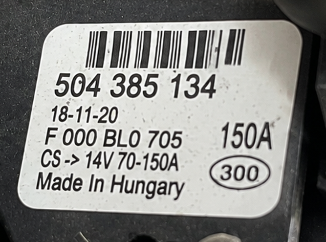

Ringrazio tutti per le risposte, preciso che si tratta di un ducato 2.3 del 2019 euro 6B, non ho ancora provato con il tester, ma da quanto si legge gli euro 6 dovrebbero avere lo smart, pur cercando con il codice Bosch non
viene specificato, o almeno io non lo capisco. @ IZ4DJI di elettricita ci capisco poco; dici che dovrebbe già avere ub DC-DC per caricare le AGM, come lo posso riconoscere? vedo un apparecchio sotto il sedile, immagino sia un carica batterie, potrebbe essere anche dc-dc?
Io ho un ducato inizio 2018 e non è smart
 anche il mio è euro 6, mi sembra 6b

come ho avuto modo di spiegare in altri 3d, NON è ASSOLUTAMENTE possibile stabilire con certezza facendo ricerche online che tipo di alternatore monta un mezzo se non leggendo l'etichetta posta su di esso.
A parità di mezzo, cilindrata e anno di costruzione le cose possono cambiare.
Se non c'è l'etichetta si potrebbe provare con una foto; se la postate provo ad aiutarvi.
In pratica, le certezze di ALTRI non è detto siano le vostre.
Modificato da Laikone il 07/06/2026 alle 19:31:49

Inserito il 16/06/2026 alle: 18:53:39
In risposta al messaggio di Laikone del 07/06/2026 alle 19:30:57
come ho avuto modo di spiegare in altri 3d, NON è ASSOLUTAMENTE possibile stabilire con certezza facendo ricerche online che tipo di alternatore monta un mezzo se non leggendo l'etichetta posta su di esso. A parità di mezzo,
cilindrata e anno di costruzione le cose possono cambiare. Se non c'è l'etichetta si potrebbe provare con una foto; se la postate provo ad aiutarvi. In pratica, le certezze di ALTRI non è detto siano le vostre.
@LAICONE ecco l'etichetta già postata all'inizio, grazie comunque

Inserito il 16/06/2026 alle: 21:33:20
In risposta al messaggio di Mclisp del 16/06/2026 alle 18:53:39
lo so, ti ho anche risposto a pagina 1 dicendoti che il tuo alternatore è smart a differenza di chi sosteneva fosse normale... laugh

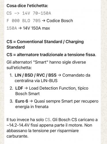

Inserito il 16/06/2026 alle: 23:54:19
Da un ricambista con i codici si risale tranquillamente anche alla tipologia di alternatore.
La ricerca sia con codice Iveco 504 385 134 che con quello Bosch F 000 BL0 705 indícano che si tratta di un'alternatore tradizionale, peraltro lo stesso non dispone di alcuna connessione digitale bi-direzionale da e verso la centralina.
Ciro.

Inserito il 17/06/2026 alle: 17:03:21
È lo stesso montato sul mio VAN Euro 5B ed è stupido.
