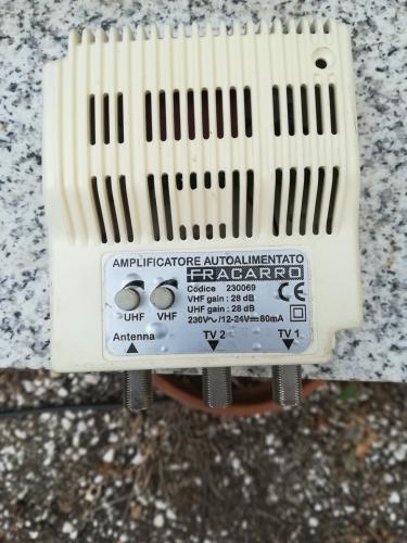

l'antenna è omnidirezionale, quindi porta dentro tutto: segnali, qrm, porcheria varia... di solito tra l'antenna e il ricevitore viene installato un amplificatore a guadagno regolabile a larga banda, prova cercarlo in qualche pensile, di solito viene montato li.
L'amplificatore sotto un'antenna omnidirezionale... può amplificare più qrm che segnale. peggiorando la ricezione.
Diciamo che non è il massimo.
Ci aggiungo che l'antenna è posta a più o meno 3 metri dal suolo, da li ricevere chiaramente l'uhf può essere solo fortuna.
In pratica ti ritrovi un'antenna poco performante.
Se cerchi una ricezione un poco piu buona ti conviene guarda ad una direttiva come la Teleco Teleplus presentata più sopra, oppure ad una economica logaritmica.
73 de IZ2MHT

IMG_20220715_184128.jpggrazie delle info.
In effetti c è anche l'amplificatore che al momento ho tolto perché mi serviva spazio per montare il regolatore mppt.
saluti da Claudio IV3FNK
