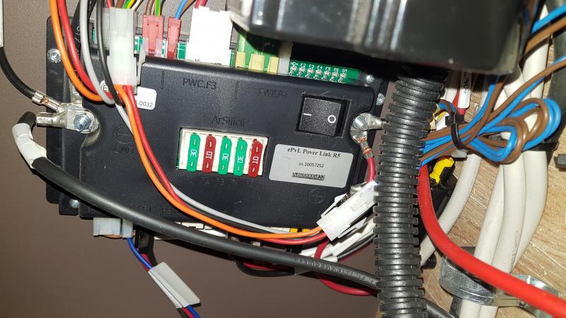

prima devi disattivare il parallelatore. Le azioni da fare per ottenere questo risultato sono molte, dipende dalla centralina... e da te. Una delle soluzioni più belle e senza effetti collaterali che ho visto, è trovare le piste sullo stampato che alimentano la bobina di quel relè e tagliarne una, la modifica è reversibile, magari inserendo un ponticello nel punto del taglio. Una volta qualcuno è riuscito ad aprire quel relè e a isolare meccanicamente il contatto con una fascetta di plastica. Eliminare un eventuale D+ dalla centralina, oppure collegare BS&BS invece di BM&BS, potrebbe avere effetti indesiderati su altre funzionalità del mezzo, magari racconta marca e modello della centralina e vediamo se qualcuno conosce già la soluzione. Sul mio camper la centralina l'ho fatta io e la litio che ho assemblato verrà ricaricata dal fotovoltaico (760 Watt) e da un DC DC Charger da 30 Ampere che però uso solo in emergenza, cioè mai. Ora che sono riuscito a scomporre gli 85,5 kg della litio in 5 parti più leggere posso finalmente iniziare l'upgrade.
Il parallelatore esiste e funziona perfettamente, perché a motore in moto sia tramite tester che tramite shunt Victron la BM e le BS hanno la stessa tensione di 13.2V (esattamente quelle che eroga il mio alternatore smart).
Voglio evitare di mettere mano e/o aprire la centralina.
Come dicevo in un messaggio precedente, ho un caricabatterie  Arsilicii AL-BK20 e una centralina servizi  Arsilicii ePvL Power Link R5.
Non voglio eliminare il D+ dalla centralina, anche perché mi serve per il frigo in viaggio a 12V, la chiusura automatica della parabola e l'avviso per il gradino elettrico non rientrato. Staccherei il cavo che arriva dalla BM e in questo modo eliminerei il parallelo tra BS e BM. Il cavo dalla BM va al DCDC e da li alla BS.
Però così non funzionerebbe più il D+R...
Modificato da Gege01 il 15/09/2026 alle 16:09:23
13/01/2006 25431
Inserito il 15/09/2026 alle: 16:17:19
In risposta al messaggio di Gege01 del 15/09/2026 alle 16:08:39
Voglio evitare di mettere mano e/o aprire la centralina.  Come dicevo in un messaggio precedente, ho un caricabatterie Arsilicii AL-BK20 e una centralina servizi Arsilicii ePvL Power Link R5. Non voglio eliminare il D+ dalla centralina, anche perché mi serve per il frigo in viaggio a 12V, la chiusura automatica della parabola e l'avviso per il gradino elettrico non rientrato. Staccherei il cavo che arriva dalla BM e in questo modo eliminerei il parallelo tra BS e BM. Il cavo dalla BM va al DCDC e da li alla BS. Però così non funzionerebbe più il D+R...
Si che funziona D+R, lo colleghi al filo BM che stacchi.

22/01/2004 13213
Inserito il 15/09/2026 alle: 17:07:23
Ti confermo che interrompere meccanicamente il relè parallelatore è una operazione semplice e soprattutto reversibile. Parli di avere manualità, quindi dovrai semplicemente sfilare il coperchio del relè o tagliarlo se incollato e interporre un isolante in mezzo ai due contatti.

Ciao Gianluca,
come dicevo in un altro messaggio, il mio relé è "affogato" sulla scheda madre e non si può ne sfilare, ne interrompere. L'unico modo è isolare sulla centralina la BM e la BS, purtoppo.

22/01/2004 13213
Inserito il 15/09/2026 alle: 18:28:38
In risposta al messaggio di Gege01 del 15/09/2026 alle 17:11:14
Ciao Gianluca, come dicevo in un altro messaggio, il mio relé è affogato sulla scheda madre e non si può ne sfilare, ne interrompere. L'unico modo è isolare sulla centralina la BM e la BS, purtoppo.
Hai la possibilità di mettere una foto?

Inserito il 15/09/2026 alle: 19:01:25
In risposta al messaggio di sport15 del 15/09/2026 alle 18:28:38
Hai la possibilità di mettere una foto? Gianluca
Questa è la foto della centralina. Purtroppo non ho foto senza copertura.
