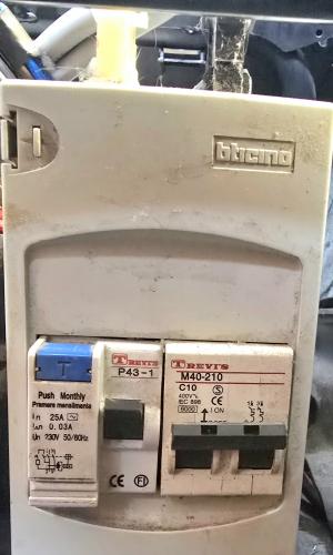

Ciao a tutti, vorrei collegarmi con l'uscita del inverter all'entrata del magnetotermico del circuito elettrico del camper per poter usufruire del magnetotermico differenziale. È possibile? Oppure meglio usare un magnetotermico differenziale tipo B all'uscita del inverter collegando la terra del inverter insieme al neutro?
Che tipo di relè commutatore 220 V posso usare quando inserisco 220V dalla colonnina che scollega l'inverter20260718_102505.jpg

è possibile, ed esistono inverter con relais di priorità integrato che non ti complicano la vita per l'installazione.
Rimane comunque il fatto che dovrai comunque isolare dalla linea dell'inverter sia il frigo 3v che il cb 230V altrimenti all'accensione dell'inverter funzionerà tutto a batteria, che è una cosa ovviamente sbagliata.
Ti consiglio, anzichè intergrare l'inverter sulla linea originale del mezzo, la stesura di nuove linee dedicate lasciando inalterato l'impianto originale. Così facendo, se sarà presente la rete 230V esterna TUTTE le line del mezzo, attuali e nuove avranno la 230V automaticamente, mentre quando sarai in libera all'accensione dell'inverter la 230V sarà solo sulle linee nuove e dedicate.
PS: consiglio finale, non so di che potenza vorrai comprare l'inverter, ma evita prodotti da 2000W per 200€ o giù di lì; gli inverter non possono essere giocattoli dentro ad una scatola di cartone, legno e polvere, quale un camper.

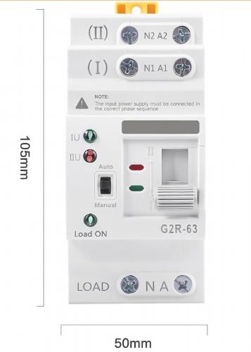

Quello che hai scritto è corretto, questo inverter ha un randamento di 85% , quello a 2000W a 1500W è al limite. Comunque questi giorni lo provo appena mi arrivano i cavi da 50mm2
 Io volevo mettere al uscita 220V del differenziale della centralina del camper un interruttore di trasferimento ATS (come quello nella prima foto) sulla prima linea, sulla seconda linea l'uscita 220V dell' inverter poi dai collegare il differenziale tipo B (2 foto) con il neutro collegato alla carrozzeria. Dal differenziale i consumatori 220V frigo a compressore e macchinetta caffè Screenshot_20260721_212918_Amazon%20Shopping(1).jpgScreenshot_20260721_213039_AliExpress.jpg
