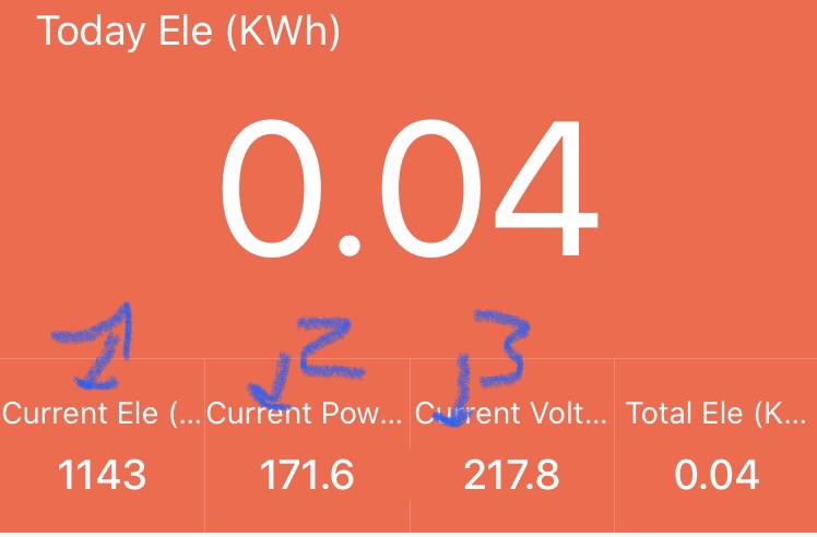

0D4EF56A-A433-47C7-AE7D-831269804787.jpegTramite l app tuya smart e una presa smart, posso vedere il consumo di energia dalla presa, però Non riesco a capire che cosa Sono, e in che unità di misura , il dati 1 e 2
qualcuno la ha sa aiutarmi?

4 kwh
3 tensione
2 potenza istantanea
1 questa è dubbiosa ma credo sia la corrente assorbita espressa in mA.
anche se i furbi scrivono corrente dappertutto.
Modificato da Stefino il 27/07/2020 alle 17:53:03

ma è un oggetto affidabile?
Quel 217,8V mi lascia perplesso un bel po'...

4 kwh 3 tensione 2 potenza istantanea 1 questa è dubbiosa ma credo sia la corrente assorbita espressa in mA. anche se i furbi scrivono corrente dappertutto.
current =  corrente nel senso di attuale al momento
l'avevo pensato anch'io ma indicazione 3 x indicazione 1 (diviso 1000) non da per risultato la 2.
di solito nei controllori di consumo c'è solo il trasduttore amperometrico mentre il valore della tensione è pre impostato dall'utente.
concordo  con laikone le perplessità sul valore della tensione. devi controllare l'app se ha dei menù di settaggio.

Ma i buoni vecchi tester hanno smesso di venderli?
Con un voltmetro e un amperometro non ci vuole molto a capire se siamo di fronte ad una meraviglia della tecnica o ad un balocco che funzionicchia alla meno peggio.
