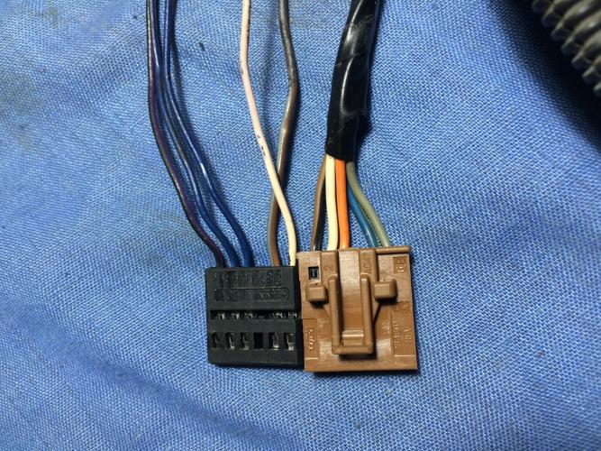

Alex86
Alex86
05/05/2018 1
Inserito il 05/05/2018 alle: 16:01:35
In risposta al messaggio di w30430 del 16/02/2017 alle 23:05:32
Ciao ,per montare quello originale basta togliere il guscio inferiore tra il volante e il cruscotto troverai la sede del cruise sotto la leva indicatori direzione ,vedi come inserire o adattare la tua.  silvio
Come faccio a capire qual è il jek da collegare alla leva
w30430
w30430
16/05/2014 775
Inserito il 05/05/2018 alle: 22:42:04
In risposta al messaggio di Alex86 del 05/05/2018 alle 16:01:35
IMG_4275(1).JPGCiao,è l'unica foto che ho è quello a dx il  connettore ,se lo trovi sotto il guscio inferiore del piantone del volante non sei fortunato  ,lo sei di PIU'.
