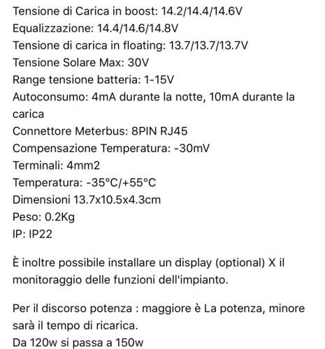

Ciao a tutti, vorremmofar montare un pannello solare sul camper e mi hanno proposto il pannello di cui allego le caratteristiche.Cosa ne pensate ? il preventivo di spesa è di 480,00 euro per il 120w e 520,00 euro per il 150w montaggio compreso.
Grazie per il vostro aiuto

Calcolando che un pannello da 120W costa circa 100 euro, un regolatore pwm circa 35, se non hai la manualità e le conoscenze per farlo da solo o farti auitare da qualcuno penso che puoi solo cercare una officina che ti faccia spedere meno di manodopera...
​​​​P.S. i 10A di corrente di carica anche col 150W non li vedrai mai, al massimo saranno circa 8.

Mi auguro che sia sbagliato anche il livello di protezione infiltrazioni: IP22 è il livello protezione di una spugna da bagno, inadatto per una cosa che deve stare per anni su un tetto di un camper.

Penso che l'IP22 si riferisca solo al regolatore pwm del pannello.
per conto mio al posto di far fare l'impianto a un "professionista" che usa roba a buon mercato come quel regolatore pwm sarebbe meglio farlo da se usando componenti migliori. Forse facendosi aiutare da qualcuno che ne capisce qualcosa.
da me l'impianto lo fece il costruttore del camper con robaccia e pian piano ho dovuto cambiare fili, pannello e regolatore perche' scelti o con incompetenza o con intenzione di risparmiare sulle componenti.
ora finalmente il mio impianto produce, prima era solo li a far peso.

se te lo fai te, con 200 euro te la cavi, se te lo fai fare penso che 4-500 euro sia giusto. ma ho letto che il pannello produce 30 volt, se fosse cosi ti ci vuole un mttp, normalmente un pannello a 30 cellule non arriva a 20 volts e funziona con il pwm.

Mah , io oggi con i costi che hanno raggiunto i regolatori Mppt lo utilizzerei a prescindere  , anche se il pannello fotovoltaico avesse una tensione max di 20/22V
Un regolatore in tecnologia Pwm ha una efficienza del 50/55% , un Mppt del 95/98%
Ancora , di solito hanno una tensione in ingresso di 100/150V utili se in futuro si volesse ampliare l impianto
Morale della favola ..non monterei mai un regolatore garibaldino da pochi euro , pagandolo a peso d oro
