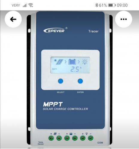

Screenshot_20220203_010204(1).jpgBuongiorno, ho comprato questo regolatore per pannelli, secondo voi lo si può usare con una turbina eolica?
Grazie mille

Buongiorno, ho comprato questo regolatore per pannelli, secondo voi lo si può usare con una turbina eolica? Grazie mille Desmokit
Non credo.So che quelli per le turbine oltre un certo carico si disattivano e bloccano il generatore della turbina(mi sembra mettendo in folle le pale)
Aspetta chi ne sa,ma secondo me non è la stessa cosa.

Si immaginavo ma volevo conferma dai più esperti

Non va bene perchè i pannelli solari forniscono corrente continua, mentre le turbine eoliche danno corrente alternata trifase.

Ok Marco ma ci sono raddrizzatori monofase e anche raddrizzatori trifase e con questi non è possibile il loro utilizzo ?
