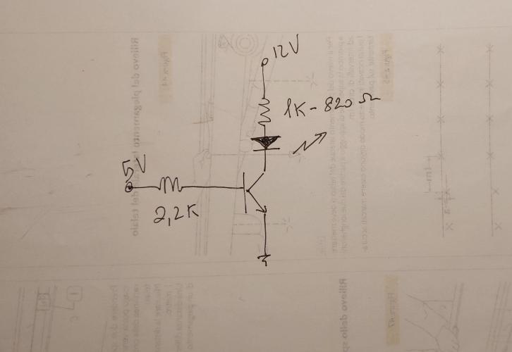

Temo che il catodo di quel LED sia a massa e che non sia possibile accedere ad entrambi i fili ma solo all'anodo tramite resistenza.
Il tuo circuito è invertente sul collettore, serve un secondo transistor PNP per invertire ancora e dare un +12 sul collettore per poi alimentare il LED tramite 1k, per la base del PNP vanno bene 2k2, l'emettitore va al +12V.
Entrambe le basi vanno "spente" mettendo 10k tra base ed emettitore, altrimenti basta che voli una mosca e il LED si accende.
Spero che lo zero di quel segnale non superi gli 0,6V
Tutto questo vale se è vero che quel segnale va da 0 a 5 Volt...

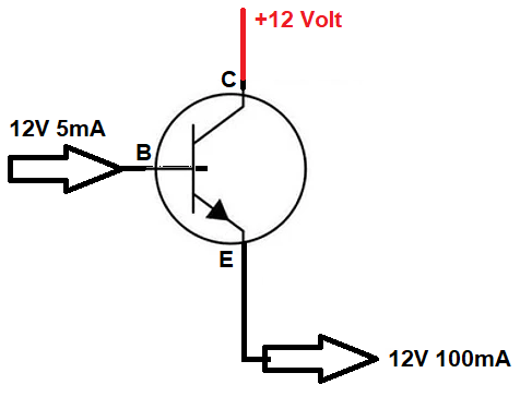

OK, hai uno stepdown e hai bisogno di 12 Volt ma con molta più corrente di 5 mA, quindi serve amplificare quel debole segnale generato dal caricabatterie.
Questo è lo schema, serve un solo componente.

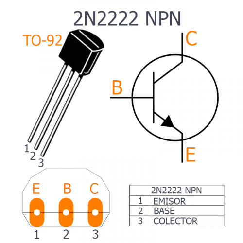

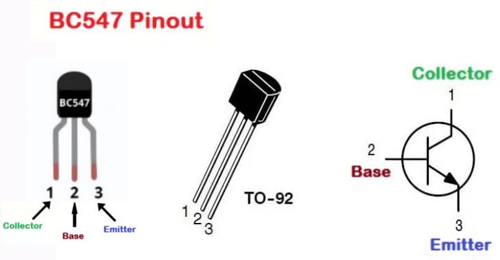

Va bene il  BC547 da 100 mA che diceva rubylove, ma sarebbe molto meglio usare un 2N2222 che regge 800 mA, ecco la piedinatura  della versione TO-92.

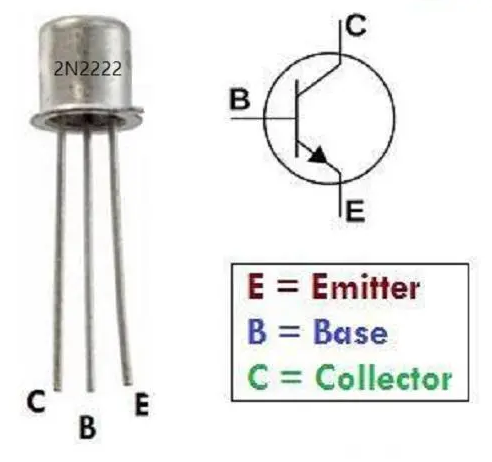

... ma potrebbe anche essere fatto così se è TO-18 che, essendo in metallo, dissipa meglio il (poco) calore:
Non friggere il transistor col saldatore, reggi i piedini con una pinza a punta tra la saldatura e il transistor in modo da non far arrivare il calore del saldatore al componente.
