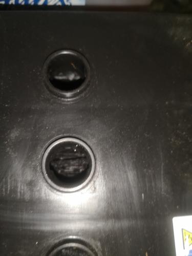

Buongiorno a tutti quanti, mi hanno regalato la batteria in questione,
non si può non notare che ha i tappi. Così l'ho tolti e all'interno si presenta in  questa maniera e sono qui a chiedervi se c'è bisogno di aggiungere acqua distillata, oppure no?
Grazie a chi potrà rispondermi, un saluto a tutti quanti.

Il livello del liquido deve appena coprire gli elementi; non esagerare nel livello. Per completezza di informazione, secondo me, quella batteria non è proprio adatta per un camper; da evitare se posizionata all'interno della cellula.
Non è ermetica, quindi i gas che si sprigionano quando si carica (e, in misura minore, quando si scarica), hanno un cattivo odore mal sopportabile in cellula. C'è chi dice che farebbe pure male alla salute ma questo non lo. In un camper, comunque, la batteria è soggetta a frequenti ricariche e scariche per cui il liquido interno ad una batteria non ermetica è soggetto ad evaporazioni con calo del livello: c'è da star lì sempre a controllarne lo stato e, se necessario, rabboccare.

ci credo che te l'abbiano regalata...
non si tiene una batteria in quelle condizioni...
Non so che intenzioni avrai in merito, ma prima di impazzire nell'eventuale installazione in cellula dove magari dovrai fare qualche modifica, prova a inserire dell'acqua distillata fino a coprire gli elementi e poi prova a caricarla.

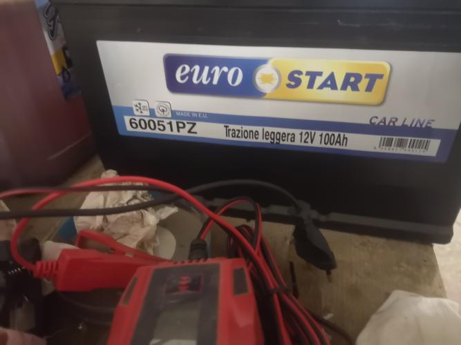

Grazie per le risposte immediate, farò come dite, rabboccando con liquido e provando a ricaricarla.
Per l'eventuale uso che vorrei farne, pensavo ad uno sbattitore per la raccolta olive, quindi prettamente esterno. Grazie ancora per il momento.

una 45 amp in buono stato, ci lavori unaa giornata con un Giulivi ,,,ho provato con una vecchia da 100 amp, dopo un'ora la tensione era bassa e il movimento dello sbattitore era lento, senza contare il maggior peso tra spostare da un albero all'altro...

Dallo stato visivo, non mi sembra che quella batteria abbia un bel colorito, prima di perdere troppo tempo la farei testare da un elettrauto con le attrezzature specifiche.

Se la devi usare per lo sbattitore e se te l hanno regalata... Non vedo il problema. Rabbocca, ricarica, collega e via finché va. Se proprio non tiene la carica e non ti permette di lavorare pazienza, la butterai.
Ovviamente se hai ulivi in terreno non pianeggiante fai attenzione a tenere la batteria orizzontale, per evitare fuoriuscita di liquido e farla lavorare al meglio (come altri han ben spiegato...).
