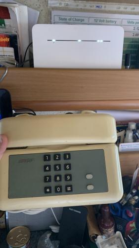

06/09/2019 6995
Inserito il 20/09/2023 alle: 10:47:01
Desisti, declina l'affare, con quei soldi metti un modem 5g con WiFi 6 altro che "Teleco specifico per camper".
Io ho messo un semplicissimo modem 4g+ a 300 mbps, alimentato dalla 12V del camper, oltre alle 4 porte RJ45 di cui una Wan, dispone anche di una porta RJ11 per il collegamento di un banale telefono da casa cui ho messo un vecchio "Sirio Sip" sfruttando così anche la fonia della SIM, pagato 70 euro.
Ciro.
