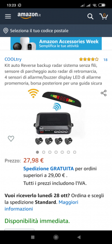

Io la la telecamera l'ho montata con il cablaggio già predisposto di serie mentre per i sensori ho montato questi:
La centralina la alimento con le luci della retro mentre al visore ho dato alimentazione fissa sotto quadro tanto si accende solo quando comunica con la centralina.
I sensori anteriori li lascerei perdere oppure farei in modo di accenderli solo in manovra

i sensori sono identici a quelli di Giochigio, il monitor è a specchietto retrovisore e la telecamera direttamente sulla targa, sono cinesate ma economiche e funzionanti, in internet o nelle fiere ne trovi quanti ne vuoi.
