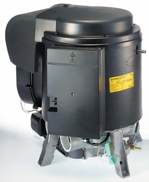

Ma hai la Combi o la C6000 (o C4000) ?
La Combi è un cilindro montato in orrizzontale
La C6000 è un cilindro montato in verticale
Non lo dico per fare il saccente, ma solo per capire di cosa parliamo (la C6000 viene spesso impropriamente chiamata combi da tanti) , perchè il funzionamento è simile, ma la Combi, da mia esperienza si regola molto meglio come temperatura mentre la C6000 tende un po a avere molta oscillazione della temperatura tra spegnimento e riaccensione.
La Combi poi puo montare al posto della rotella il comando CP Plus digitale, che permette una regolazione ancora migliore, la C6000 no.
Quando avevo la C6000 ho notato che con molto freddo funziona sempre , non si spegne mai, varia solo la potenza ogni tanto, e quindi la temperatura in cellula rimane piu costante, mentre con temperature di alcuni gradi sopra lo zero, la stufa ogni tanto si spegne completamente e quindi si nota di piu il freddo prima che si riaccenda.
Io risolvevo tenendo gli oblo un po aperti. In questo modo non si spegne mai e quindi la temperatura rimane piu uniforme, oltre a eliminare automaticamente qualsiasi traccia di condensa.

Ma hai la Combi o la C6000 (o C4000) ? La Combi è un cilindro montato in orrizzontale La C6000 è un cilindro montato in verticale Non lo dico per fare il saccente, ma solo per capire di cosa parliamo (la C6000 viene
spesso impropriamente chiamata combi da tanti) , perchè il funzionamento è simile, ma la Combi, da mia esperienza si regola molto meglio come temperatura mentre la C6000 tende un po a avere molta oscillazione della temperatura tra spegnimento e riaccensione. La Combi poi puo montare al posto della rotella il comando CP Plus digitale, che permette una regolazione ancora migliore, la C6000 no. Quando avevo la C6000 ho notato che con molto freddo funziona sempre , non si spegne mai, varia solo la potenza ogni tanto, e quindi la temperatura in cellula rimane piu costante, mentre con temperature di alcuni gradi sopra lo zero, la stufa ogni tanto si spegne completamente e quindi si nota di piu il freddo prima che si riaccenda. Io risolvevo tenendo gli oblo un po aperti. In questo modo non si spegne mai e quindi la temperatura rimane piu uniforme, oltre a eliminare automaticamente qualsiasi traccia di condensa. Io poi gli oblo li tengo sempre aperti un dito anche se è molto freddo, meglio consumare piu combustibile ma non avere umidità e condensa che rendono l ambiente fastidioso.

Tommaso temo che con la definizione combi ti sei incartato  oppure sono io che ho frainteso
le stufe gas C6000 - 6002 - C6 gas/gasolio di qualsiasi annata  comprese le sorelle di minor potenza sono tutte combi indipendentemente dal loro sviluppo verticale oppure orizzontale ma non tutte sono compatibili con la scheda madre per gestione del comando CPplus  e probabilmente questo intendevi , comunque quella C prima del numero è inteso come stufa combinata (combi) ovvero riscaldamento + produzione acqua calda indipendentemente dal loro sviluppo verticale oppure orizzontale  e annata
non pensare che con il CPplus si migliora il differenziale termico tra spegnimento e avviamento , avrà altri vantaggi e comodità ma non quello di migliorare quel differenziale  gestito solo e unicamente dalla solita classica sonda ambiente interna 10k e se tale sonda fosse posizionata in una zona non favorevole si avranno gli stessi problemi di tutte le combi nuove e datate sia orizzontali o verticali comprese le combi di ultima e penultima generazione con gestione dal CPplus
Steu851    , credo si sia capito che tutto dipende dal corretto funzionamento e posizione della sonda ambiente interna ma ti anticipo che anche nella miglior ipotesi come minimo il differenziale termico difficilmente sara inferiore di 1°C

Mi attengo a come le chiama la Truma sui suoi siti, la C6000 e simili viene chiamata combi da noi , ma sul sito ufficiale non ho mai visto che sia chiamata combi, mentre la C6 etc, viene proprio chiamata Combi dalla truma e c'è stampato anche COMBI sul corpo.
Che poi siano entrambe con funzionamento combinato e quindi anche la C600 sia detta combi è vero ma non mi semra sia mai stato il suo nome ufficiale. Ma all atto pratico cambia poco wink
Mettendo il CP Plus ho notato una temperatura molto piu stabile e uniforme che con la rotella, e quindi imputavo al CP Plus il miglioramento, ma effettivamente quando ho messo il CP Plus lo ho messo in occasione della sostituzione della Combi a Gas con la Combi Diesel, e probabilmente la temperatura piu costante potrebbe dipendere da questa che ha un funzionamento un po differente. Proprio per evitare numerosi avvii, che per 30 secondi assorbono molta corrente, vedo che la Combi D non si spegne quasi mai, cala, va piano, ma rimane sempre accesa per poi riaumentare qundo serve, si spegne del tutto veramente raramente e quando le temperature sono alte. Potrebbe anche essere questo il motivo per cui alla fine nel camper si sta meglio e con temperatura costante.
