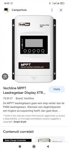

Vechline mppt mi esce solo questo che sicuramente è un rebranding del regolatore Epever Xtra
