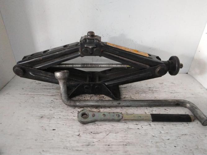

1 è su base ducato 2800 del 2004, non c'è il cric ne la chiave per smontare le gomme...che cric devo comperare ?

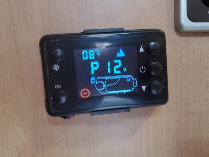

2 qualcuno ha per caso le istruzioni in italiano del riscaldamento a gasolio Vevor, il modello dovrebbe essere il 5001 con display LCD
ed è normale che il display rimanga sempre acceso anche quando nel camper è tutto spento ?

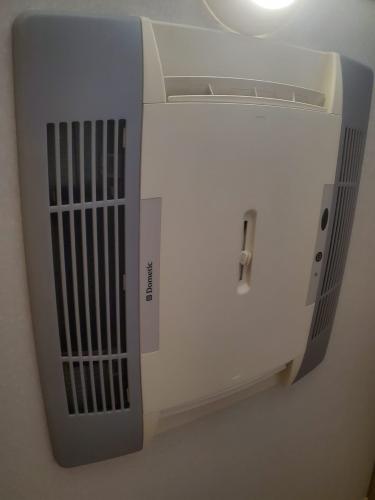

3 sul tetto ha un condizionatore Dometic, l'ho provato ieri ma non scalda, esce aria tiepida ma al momento la cosa che mi interessa di più è capire che modello è
ho fatto delle foto ma non so se possono essere indicative, dove trovo il modello ?

È un b1200 o b1700

Dipende dal display ed è normale che sia sempre acceso

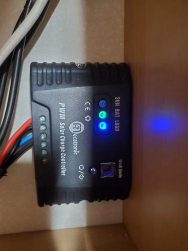

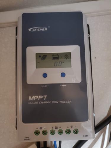

Non capisco perché siano 2,comunque l'mppt epever è sicuramente meglio del pwm

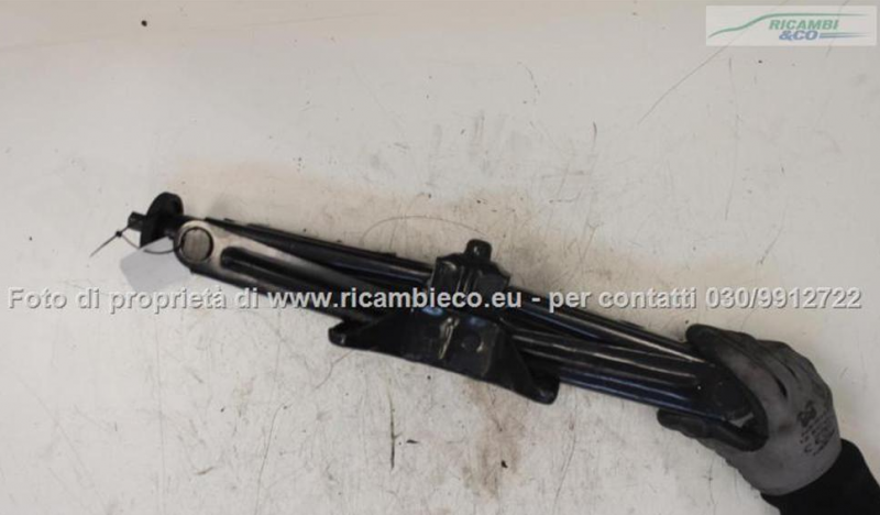

Per il crick per stare tranquilli ne prenderei uno originale, ma non ovviamente nuovo ma cercandolo in ottime condizioni a uno sfascio.
Il cric originale è a pantografo e ha un perno che si inserisce in un foro sotto al telaio e quindi non puo scivolare e fare un disastro.
Si puo ovviare anche con un cric a bottiglia, ma non avendo un innesto ma solo in appoggio, bisogna essere sicuri di fare le cose per bene per non fare cadere il camper.
E' come questo, ma secondo me va bene anche quello degli ultimi Ducato x250, ma va verificato.

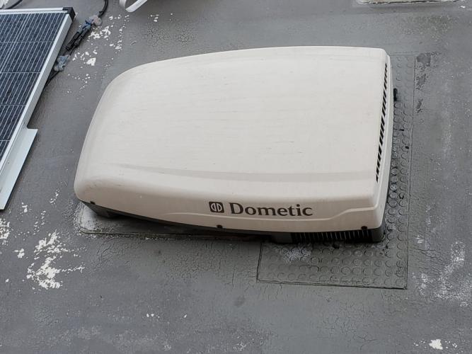

Mi preoccuperei di cosa hanno fatto sul tetto vedo che c’è un pezzo di gomma e sembra abbiano messo qualche prodotto tipo catramina , sicuramente non un bel lavoro a vederlo

Per il condizionatore guarda se raffredda quel modello credo scaldi con una resistenza quindi poco efficace .

Per il crick segui il consiglio di Tommaso. Prendilo originale a pantografo. Quelli a "bottiglia", se devi utizzarli anteriormente con gomma sgonfia, probabilmente non riuscirai ad inserirli sotto il mezzo (perche troppo alto) e soprattutto hanno la testina di contatto con il mezzo circolare e piuttosto piccola. Mal si adatta ai punti di sollevamento del Ducato che hanno, centralmete, un foro per il giusto inserimento del crick originale. Rischi di fare danni pesanti, visto il peso di un camper... un saluto da Vittorio.

Risposta 1) vai da un'autodemolizione e chiedi di avere un crik di un ducato 244, la chiave che devi comprare è questa, una roba da 10/15€:
risposta 3) il climatizzatore è un Dometic 1600 Plus, le istruzioni le trovi qui:
https://documents.dometic.com/m...
Quel clima, uno dei migliori in commercio, riscalda attraverso una resistenza di soli 800W per consentirne l'utilizzo in qualsiasi ambito; ne consegue che non scaldarà in 10 minuti, ma con temperature sopra lo zero riesce comunque a garantirti 19/20/21° all'interno della cellula; l'aria esce tiepidina, ma nel giro di un'oretta ti accorgerai del cambio di temperatura. Dovrebbe comunque esserci una etichetta su un lato sulla plastica grigia; se non è il 1600 è il 2200, gemello più potente ma molto più energivoro che solitamente non si montava.

2 il display del vevor è questo:

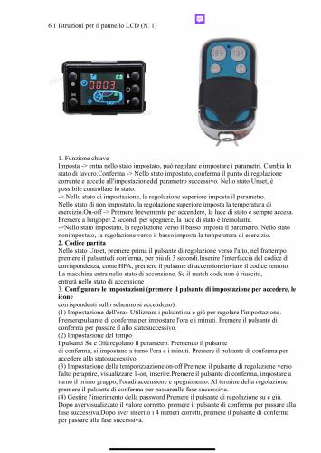

ho trovato delle istruzioni ma sono in inglese
3 il condizionatore credo che non funzioni bene, non scalda nel senso che l'aria che esce è praticamente fredda o appena appena tiepida
ho letto in giro di verificare se arriva corrente alla resistenza, con le istruzioni proverò a vedere se ci capisco qualcosa
siete già sicuri al 100% che sia il 1600 plus o smonto da qualche parte per leggere il modello ?
4 per i pannelli ci sono due regolatori perchè ci sono due pannelli che probabilmente sono stati montati in momenti diversi
anche di quelli vorrei trovare le istruzioni ma non vedo modelli specifici, forse dietro smontandoli ?

Per vevor, hai provato a togliere alimentazione?
Si riaccende da solo? Ho il timore che se si accende da solo e non si spegne ci sia sensore temperatura guasto. Se così fosse ti consiglierei di prendere un kit completo con display sbloccato non più vevor e te lo sostituisci da te. Il riscaldatore dov’è posizionato è dentro o sotto?

Prova a leggere qui
https://www.camperonline.it/fai...
Ciro.

L'aria del clima ESCE APPENA APPENA TIEPIDA perchè è così che deve uscire, poi un controllo puoi farlo con il tester, ma se già smontando la plancia interna senti che la resistenza si scalda va benissimo.
Certo che è un 1600/2200 plus, altrimenti non scrivevo nulla.

grazie delle istruzioni, essendo un immagine non si legge benissimo ma è un notevole passo avanti yes
non capisco cosa intendi per togliere l'alimentazione, il display non si spegne mai, infatti chiedevo se fosse normale o no
non sarebbe meglio avere la possibilità di spegnere l'alimentazione ?
in teoria funziona bene, o almeno così mi hanno detto, io l'ho provato per 10 -15 min e mi sembrava funzionare
è che non capivo se, come e cosa impostare non avendo istruzioni
il riscaldatore penso che sia installato sotto
comunque è stato installato poco più di un anno fa e usato pochissimo, non vorrei buttarlo

buono anche questo, sarà utile
sarebbe perfetto avere un testo così anche per le altre funzioni ma mi accontento di quello che si trova wink

per quanto riguarda l'epever: Se copri il panello no problem. Occhio invece a non staccare la batteria mentre il panello sta producendo corrente.
E' scritto ben chiaro sul manuale d'uso (scritto a caratteri cubitali)
Se lo tieni coperto per tanto tempo vedi di installare uno stacca batteria e un interruttore chiudere la linea del pannello.
Quindi, stacchi il panello e poi la batteria...mai il contrario.

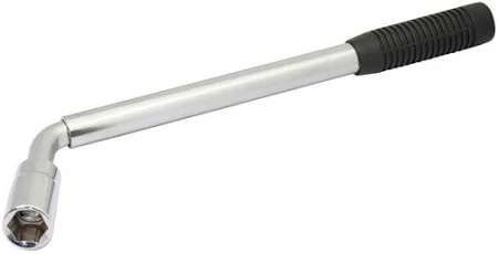

la chiave è questa e la trovi al tecnomat, la bussola che ti serve, perchè non credo che quella in dotazione vada bene, la trovi sempre da tecnomat.

Istruzioni prova qui
https://postimg.cc/gallery/T3QLBtb
