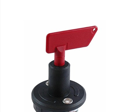

ho un interruttore del genere in uno dei sedili dove sono alloggiate le batterie
credo che stacchi le batterie della cellula ma non sono sicuro
per chiudere la linea del pannello intendi i fili che vanno al pannello o quelli che vanno alla batteria ?

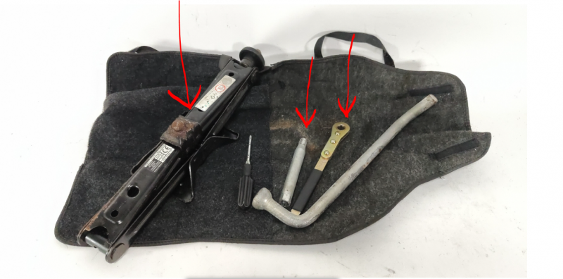

Inserito il 14/02/2025 alle: 15:23:11
si fa presto a dire prendi il cric per ducato 244
è praticamente introvabile surpriseangrysad
13 autodemolizioni della mia zona (facendo anche 40km) e nessuno lo ha !
c'è n'era uno con scatola e kit completo su subito.it vicino a me ma è stato venduto una settimana fa sad
si trova su amazon a quasi 200 € ma è dichiarato per 2400 kg andrebbe bene ?

31/03/2004 21022
Inserito il 14/02/2025 alle: 16:12:40
In risposta al messaggio di gobas del 14/02/2025 alle 15:23:11
si fa presto a dire prendi il cric per ducato 244 è praticamente introvabile  13 autodemolizioni della mia zona (facendo anche 40km) e nessuno lo ha ! c'è n'era uno con scatola e kit completo su subito.it vicino a me ma è stato venduto una settimana fa  si trova su amazon a quasi 200 € ma è dichiarato per 2400 kg andrebbe bene ? Grazie
questo è il kit
https://www.autoricambifir.it/i...

Inserito il 14/02/2025 alle: 16:37:51
In risposta al messaggio di Laikone del 14/02/2025 alle 16:12:40
questo è il kit
lo avevo visto ma non ha una bella cera

31/03/2004 21022
Inserito il 14/02/2025 alle: 19:08:10
In risposta al messaggio di gobas del 14/02/2025 alle 19:03:13
  qualcosa forse ho trovato, domani vado a dare un occhiata grazie !
ti ho messo il link del kit perchè così vedi cosa ti serve... perchè del solo crick te ne fai poco senza la chiave per azionarlo.
Modificato da Laikone il 14/02/2025 alle 19:09:12

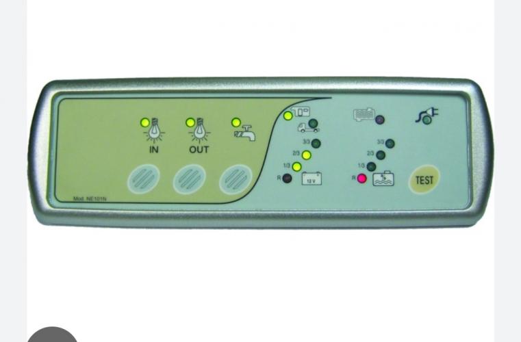

Inserito il 18/02/2025 alle: 12:39:50
In risposta al messaggio di camper66 del 17/02/2025 alle 20:25:06
Se in centralina hai la visualizzazione delle tensioni di BM e BS puoi controllare da lì, la tensione a riposo è intorno ai 12.6 e sotto carica deve salire intorno ai 14- 14.4. Altrimenti dovrai fare queste verifiche col tester sulla BMW. Buone prove
Io ho il pannello del camper che, con dei led, mi fa vedere lo stato delle batterie di servizio e quella del motore
non so se intendi quella come centralina
Tipo questa
X BMW Non so cosa intendi

camper66
camper66
20/11/2004 570
Inserito il 18/02/2025 alle: 15:14:11
BM ovvero batteria motore... non BMW (mannaggia al correttore;-).
 La tua centralina non indica le tensioni con valori numerici ma con una serie di LED: forse potresti tentare di schiacciare il tasto "test" col camper collegato alla 220 per vedere se tutte e 2 le batterie risultano al massimo, ma io mi sentirei più sicuro a fare la prova misurando col tester la variazione di tensione ai poli della batteria motore, come g ia ti suggerivo. Non devi staccare nulla, solo toccare coi puntali del tester (settato per misura tensione continua) i poli della batteria. Cosa semplicissima, ma se non ti senti sicuro fatti aiutare da qualcuno che abbia dimestichezza con queste cose.
Luca
Modificato da camper66 il 18/02/2025 alle 15:21:38

Inserito il 18/02/2025 alle: 18:54:08
In risposta al messaggio di camper66 del 18/02/2025 alle 15:14:11
BM ovvero batteria motore... non BMW (mannaggia al correttore;-).  La tua centralina non indica le tensioni con valori numerici ma con una serie di LED: forse potresti tentare di schiacciare il tasto test col camper collegato
perfetto, grazie
ho dimestichezza, faccio l'elettricista wink
grazie mille
