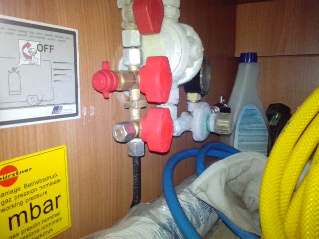

Tanto per la cronaca inserisco di nuovo la foto del mio regolatore, durante un inconveniente del genere.

Come già detto, e confermato dal disegno, il rubinetto di prelievo prima camera (freccia gialla) si deve chiudere durante il rifornimento; l'altro solo durante la marcia.
Mi piace la dichiarazione di non usare servizi a gas durante la marcia, pena possibile passaggio di gas liquido.
Se debbo fare le mie considerazioni debbo dire che innanzitutto dovrebbe essere perfettamente inutile chiudere il rubinetto con la freccia gialla poichè il passaggio del gas liquido nell'evaporatore, se il rifornimento viene fatto correttamente all'80% della capacità del serbatoio, dovrebbe essere impossibile; poi che dovrebbe essere altrettanto impossibile il passaggio del gas liquido ai servizi anche in caso d'uso in movimento. Naturalmente quest'ultima ipotesi non dovrebbe MAI verificarsi, poichè è necessario viaggiare con il gas chiuso.
Rispetto a quello, ho riscontrato che, purtroppo, il gas liquido supera il vaso evaporatore arrivando al regolatore anche con l'uscita generale chiusa. Ritengo che possa essere utile mantenere chiuso, durante la marcia, il rubinetto giallo a patto di accertarsi che il rifornimento sia stato fatto all'80% della capacità del serbatoio.
Penso che il gas allo stato liquido passi nella seconda camera perchè il punto di prelievo, pur situato in alto, non ha alcuna protezione riguardo l'oscillazione del gas nelle curve o in frenata. Naturalmente una volta che il liquido è passato nell'evaporatore, essendo la pressione comunque equilibrata, non si verifica evaporazione se non con il prelievo. Il passaggio ripetuto può comportare il riempimento totale dell'evaporatore e quindi gli inconvenienti lamentati.
Naturalmente quella mia è un'ipotesi dettata dall'esperienza che ho avuto in merito, esaminando le varie casistiche di arrivo del gas liquido che ho avuto e considerando anche che il mio serbatoio è montato in posizione trasversale rispetto al senso di marcia e che quindi il possibile passaggio può avvenire in varie fasi molto frequenti fra loro (ad ogni curva).
La soluzione al problema può essere quella di interporre un regolatore d'alta pressione fra la prima e la seconda camera, in modo da avere comunque un efficace sistema di blocco del liquido. L'ideale sarebbe di porre, da parte del fabbricante del serbatoio, un ulteriore sistema a galleggiante atto a chiudere il passaggio fra le due camere, in caso di raggiungimento di un livello minimo di GPL dentro l'evaporatore.
Come già detto, non ho al momento tempo per poter lavorare in merito; appene potrò cercherò di risolvere la situazione.
