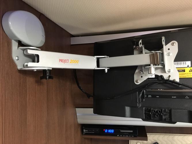

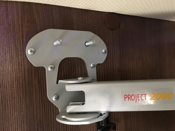

ti rispondo in questa discussione per il fissaggio della tv.
Vedi foto; si tratta della parete doccia.

Inserito il 05/02/2018 alle: 19:58:29
In risposta al messaggio di Pascia2 del 05/02/2018 alle 18:01:19
ti rispondo in questa discussione per il fissaggio della tv. Vedi foto; si tratta della parete doccia.
https://goo.gl/images/5indAH
Vedo. Interessante.  È vero che il braccio aperto crea un bello sbalzo in sospensione e quindi un bel peso effettivo però vedo anche almeno sei viti alle base  ( se non otto ).
Il mio sostegno invece è simile a quello nella foto allegata. È molto più semplice ma ha solo due viti di sostegno. Al limite tre facendo un altro foro poco più sotto a quello superiore.
