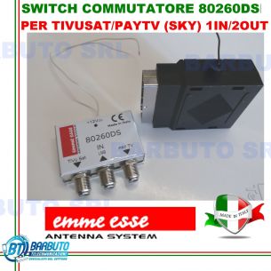

ciao a tt,
oggi ho avuto notizia di questo accessorio:
SWITCH COMMUTATORE PER COLLEGARE TIVUSAT E SKY COD. 80260DSF EMMESSE (quello di colore rosso)
che in pratica,a fronte di un solo cavo sat in ingresso e proveniente dalla parabola, ne commuta 2...dove uno si collega al decoder Sky e l'altro al decoder DTT (o ingresso tv sat). La convenienza è che non serve più spegnere uno dei 2 apparati, ma con il telecomando della TV basta solo selezionare la sorgente dedicata (canali della TV o Hdmi o Scart , per SKY)...qualcuno lo ha già testato? Funziona correttamente o ci sono interferenze? Grazie anticipatamente
