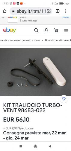

la ruota dentata che permette l'apertura del turbovent si e sgranata  , qualcuno ha risolto ,visto che la vendono completa di cinghia e altre parti ?

Ma di che cifre parliamo per "tutte queste parti" ?  Perchè dipende se vale la pena cercare altre soluzioni. Se non sono cifre importanti, prenderei il kit e non ci pensi piu così cambi anche la cinghia, che se l oblo è vecchietto, forse ne avrà bisogno.

Circa 56€ ..

Certo che per un ingranaggio da due euro piu di 50 è un furto.

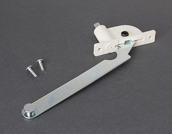

Se ho capito bene il pezzo che devi cambiare sarebbe questo?
strano che si sia consumato un ingranaggio che gira su una cinghia di gomma.
Sei certo che invece il problema non sia nell ingranaggio che solleva il braccio?
questo è molto piu sollecitato e piu facile che si usuri, ma per fortuna costa molto meno. Poco piu di 20 euro.

Certo che per un ingranaggio da due euro piu di 50 è un furto. Se ho capito bene il pezzo che devi cambiare sarebbe questo? strano che si sia consumato un ingranaggio che gira su una cinghia di gomma. Sei certo che invece
il problema non sia nell ingranaggio che solleva il braccio? questo è molto piu sollecitato e piu facile che si usuri, ma per fortuna costa molto meno. Poco piu di 20 euro.
Si !

Immaginavo che conoscendo la tua precisione ci avessi guardato bene wink
Potresti vedere se trovi qualche ingranaggio in aluminio che si adatti alla cinghia di gomma, tipo quelli usati nelle stampanti 3D
