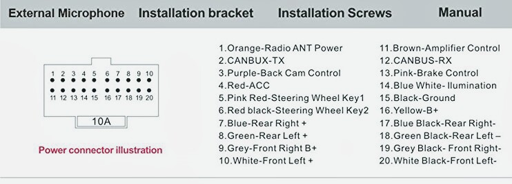

su Amazon ho adocchiato un autoradio 2 din da installare su un ducato  del 2017
Visto che volevo fare da me chiedo aiuto ai più esperti wink....devo acquistare anche qualche adattatore per fissarla ?
Dietro al cruscotto mi arriva uno spinotto...questo va direttamente alla radio oppure anche qui c'è bisogno di un adattatore?

Immaginavo blush...il link e questo
https://www.amazon.it/dp/B01LPZ...
foto del commettere ducato non ho perché è ancora dal conce comunque è un 2017

dalle foto vedo che il power cable ha un connettore che va all'autoradio ma l'altro deve essere costruito poichè i fili sono solo spelati. Quindi devi comprare un connettore da assemblare che poi deve interfacciarsi con quello sul ducato. Non è difficile ma occorre avere un tantino di manualità e conoscenza degli schemi
