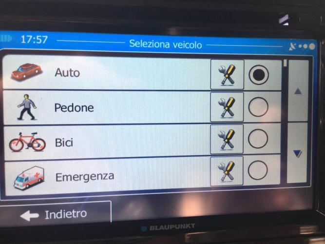

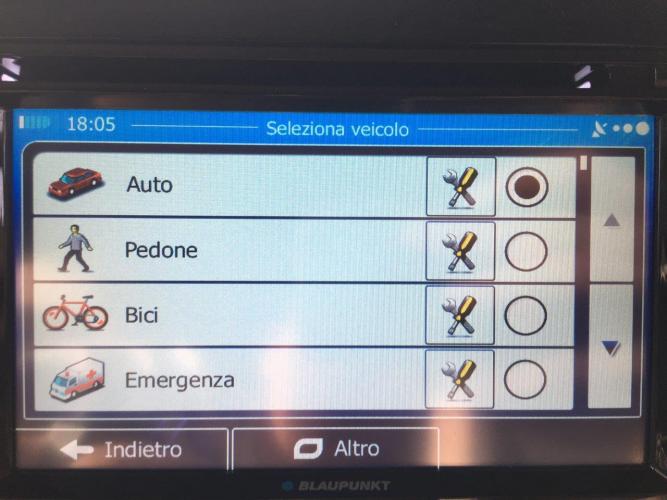

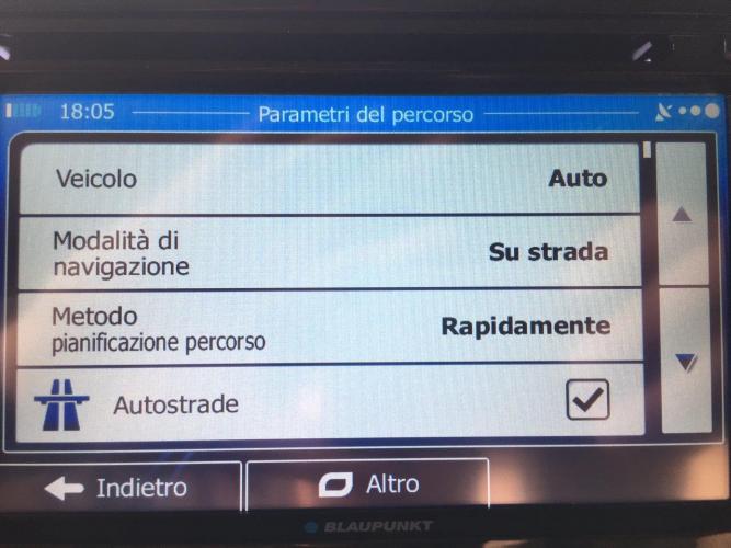

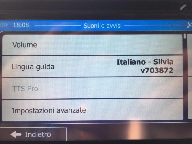

ragazzi AIUTO!
con tutta la buona volontà io non sono riuscito a trovare queste impostazioni estese per inserire le dimensioni del mezzo.
Vi metto qui alcune foto fatte allo schermo del Navi, io non riesco a  capire dove occorre accedere per impostare le dimensioni.
IMG_1756.JPGIMG_1757.JPGIMG_1758.JPGIMG_1759.JPGIMG_1760.JPGIMG_1761.JPGIMG_1762(3).JPG
In quest'ultima foto ci sono delle impostazioni avanzate ma non hanno niente a che fare con le dimensioni del mezzo.
Se seleziono AUTO, AUTOCARRO, AUTOBUS, AMBULANZA posso inserire la velocità massima, il consumo ed altri parametri ma non ci sono le dimensioni.
Vi prego, datemi una mano!
Grazie!!crying

Inserito il 15/04/2018 alle: 08:20:43

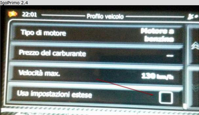

ciao, nella prima foto dove è fleggato su auto clicca sul tasto con il cacciavite entrerai in una
nuova videata. Scorri il menu verso il basso fino a trovare "usa impostazioni estese" che ti
condurrà alla videata dove potrai inserire le misure del mezzo

Inserito il 15/04/2018 alle: 20:30:28
In risposta al messaggio di Pascia2 del 14/04/2018 alle 22:29:40
ragazzi AIUTO! con tutta la buona volontà io non sono riuscito a trovare queste impostazioni estese per inserire le dimensioni del mezzo. Vi metto qui alcune foto fatte allo schermo del Navi, io non riesco a  capire dove
occorre accedere per impostare le dimensioni. In quest'ultima foto ci sono delle impostazioni avanzate ma non hanno niente a che fare con le dimensioni del mezzo. Se seleziono AUTO, AUTOCARRO, AUTOBUS, AMBULANZA posso inserire la velocità massima, il consumo ed altri parametri ma non ci sono le dimensioni. Vi prego, datemi una mano! Grazie!!
come metodo di pianificazione percorso per il camper scegli "facile" o se presente "autostrade". Farai in alcuni casi qualche chilomentro in più, ma verrai indirizzato su strade più facilmente percorribili. Non utilizzare le modalità "rapidamente" o "breve" perché con buona possibilità andrai nella migliore ipotesi su strade molto secondarie. Comunque con l'opzione "percorsi alternativi," che trovi sulla schermata della panoramica del percorso, avrai un ventaglio di soluzioni abbastanza ampio e potrai scegliere l'opzione che più ti aggrada. Ciao Enzo

- Ci sono entrato dentro molte volte e, come ho scritto, impostazioni ESTESE non c'è. Posso attribuire consumo e velocità max ma non esiste il menu delle impostazioni estese.

fino a trovare usa impostazioni estese che ti  condurrà alla videata dove potrai inserire le misure del mezzo - Ci sono entrato dentro molte volte e, come ho scritto, impostazioni ESTESE non c'è. Posso attribuire consumo e velocità max ma non esiste il menu delle impostazioni estese. come metodo di pianificazione percorso per il camper scegli facile o se presente autostrade. Farai in alcuni casi qualche chilomentro in più, ma verrai indirizzato su strade più facilmente percorribili. Non utilizzare le modalità rapidamente o breve perché con buona possibilità andrai nella migliore ipotesi su strade molto secondarie. Comunque con l'opzione percorsi alternativi, che trovi sulla schermata della panoramica del percorso, avrai un ventaglio di soluzioni abbastanza ampio e potrai scegliere l'opzione che più ti aggrada. Ciao Enzo - ottimo a sapersi, cambio il setting in facile o autostrade. Concludendo non penso di essere l'ultimo arrivato con la tecnologia anche se da questo mio post può sembrarlo. Vi assicurò che ho rivoltato ed esplorato tutti i menu ma non c'è traccia delle impostazioni estese nel tipo di veicolo in uso. Mi viene in mente che forse questo menu vada abilitato precedentemente da qualche parte, ma non ho idea dove...
Che versione iGO hai installato ??
Questa è la 2.4:
Se non c’è, cerca anche nel profilo della mappa angel

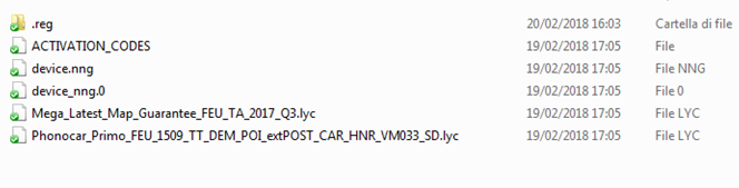

Davide,
prova a vedere se nella root principale del backup hai questi due file:
  • device.nng
  • getlicense8.ini
Non andrei sul mezzo per vedere la versione, ma per capire dove sono annidate le impostazione avanzate del veicolo wink

Inserito il 16/04/2018 alle: 10:28:27
In risposta al messaggio di Blessyou del 16/04/2018 alle 10:08:39
Davide,   prova a vedere se nella root principale del backup hai questi due file: device.nng getlicense8.ini  Non andrei sul mezzo per vedere la versione, ma per capire dove sono annidate le impostazione avanzate del veicolo
se guardo in questo percorso
CK-RY5P-MGVJ-D7DA-G2C0\30570205\drive0\MobileNavigator\license
trovo quanto segue, manca il file .ini

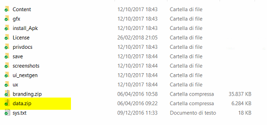

vedi se nella cartella del backup hai la cartella Data.zip, che al suo interno ci dovrebbe essere il file info.ini con la versione di iGO, ad esempio la versione che ho installato sul Tablet:
La cartella Data.zip la trovi nella cartella principale di iGO, ad esempio:
immagine(310).pngper verificare però, devi avere su PC una copia esatta della microsd che hai sulla 2DIN ...
Mi “scappa” una domanda:
  • sei sicuro che è iGO Primo oppure iGO 8 ??
perché su iGO8 NON c’è la possibilità di inserire le dimensioni del mezzo cool
