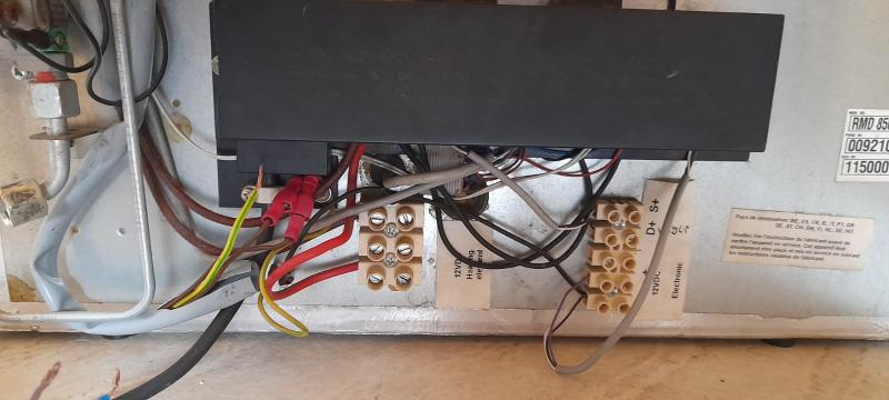

Buongiorno a tutti mi presento sono Isabella sono iscritta al Forum da tanto tempo e vi seguo sempre per il mio rimor del 84  ma questa volta ho bisogno di tutti voi per installare un frigo dometic 8505 in una roulotte come devo collegare i filii ? grazie a tutti IMG-20220517-WA0001.jpgIMG-20220517-WA0000.jpg

Se stiamo parlando di una roulotte standard sicuramente devi collegare i fili della prima foto all'impianto della 220V.
Per quanto riguarda il 12V è necessario capire come è fatto l'impianto della roulotte stessa.
Però vanno fatte 2 considerazioni fondamentali, il collegamento a 12V da trasformatore dovrebbe servire per le funzionalità accessorie del frigorifero mentre con motrice collegata:
  1. è necessario che il frigorifero abbia un segnale di motore acceso che può arrivare dal polo 10 della presa a 13 poli oppure si può ricavare, con un relè, dalle luci accese, se la motrice è un veicolo vecchio o con qualche congegno elettronico che misuri la tensione
  2. se la batteria della motrice è nel cofano anteriore, la lunghezza del cavo è elevata e si rischia di avere un'eccessiva caduta di tensione per far funzionare corretamente il frigorifero,servirebbe comunque che il cavo collegato al polo 9 sia sovradimensionato (roba mai vista)

Ok perfetto ,  sulla morsettiera retro frigo dovrai collegare la linea 12V collegata a una adeguata batteria e il filo 12V D+ proveniente dall'alternatore motore del mezzo trainante , durante gli spostamenti dovrai trovare il sistema per mantenere in carica la batteria sulla roulotte , durante la sosta in campeggio provvederà il caricabatteria che avrai aggiunto sulla roulotte allacciandoti alla colonnina  , la 12V in sosta serve per alimentare la scheda di gestione frigo e il filo D+ serve solo per far funzionare in automatico la resistenza 12V durante gli spostamenti
il connettore bianco che vedo raffigurato dovrebbe essere quello per la sola alimentazione 230V ma bisogna anche alimentare la scheda di gestione frigo con la 12V altrimenti lo stesso frigo non funziona
sei sicura che si tratta della versione 8085 ?

Guarda che ti stai confondendo , dalla foto che vedo per mè si tratta della versione RMD 85xx e non della versione 8085 e per quel che ne so non esiste , il connettore bianco con 2 fili laterali + il centrale di massa sicuramente è per la 230V e bisogna collegarlo alla corrente di rete

Ciao ho attaccato la 12 v della batteria dei servizi ma c'è una luce a intermittenza nel frigo di allarme cosa devo fare ?grazie

Buongiorno a 230 il frigo smette di bippare e passa in automatico in aes ma non sembra raffreddare  se provo a passare il frigo a 12 v bippa e si accende l allarme cosa può essere scusate se continuo a chiedere
Modificato da Kila il 18/05/2022 alle 13:02:56
11/01/2007 37560
Inserito il 18/05/2022 alle: 18:38:16
cusami ma il collegamento lo fai tu oppure lo fa chi per tè ? , se con la fonte 12V va in allarme sicuramente manca il  collegamento 12V D+ e se non fosse disponibile dovrai alimentare quella linea con una piccola batteria 12V anche da 2 Ah sul classico filo piccolo bianco sulla morsettiera o sul relè , per la fonte 230V che apparentemente pare non raffreddare quante ore hai aspettato ?
con frigo selezionato in automatico la prima fonte che cerca è il gas e se non la trova cerca la 230V , se non trova neanche quella passa sulla 12V ma se manca la tensione 12VD+ che serve per dialogare con la centralina e relè di scambio giocoforza il sistema andrà in allarme , senza il 12VD+ va in allarme anche con selezione manuale sulla12V
se il collegamento alla batteria servizi e alla fonte 230V è stato eseguito correttamente anche senza la linea 12VD+ il frigo deve funzionare sia con la fonte gas che con la fonte 230V ovviamente non contemporaneamente , se il gas fosse chiuso o mancante funzionerebbe comunque con la fonte 230V , chiaramente non funzionerebbe con la 12V

Grazie per la spiegazione stiamo cercando di installarlo mio marito ed io adesso a 230 raffredda anche e va tutto bene .quindi per farlo funzionare a 12 dovrei creare un d+ anche semplicemente con delle pile stilo ?

esatto per farlo funzionare con la 12V in movimento serve il D+12V proveniente dall'alternatore motore del mezzo trainante , in alternativa come ti dissi potresti usare una piccola batteria 12V da 1-2 o 3 ah tipo quella del link sottostante e quando arrivate a destinazione la scollegate , il positivo della batteria va collegato sulla morsettiera lato filo bianco piccolo e il negativo a massa
volendo ci sarebbe anche un'altra alternativa utilizzando la batteria che alimenta la gestione del frigo ma bisogna modificare il cablaggio e vi incasinerete non poco , l'alternativa più semplice è quella della seconda piccola batteria che simuli il D+12V ma quando arrivate a destinazione dovete scollegarla altrimenti se dimenticate il frigo sulla fonte 12V si scarica l'altra batteria in poco tempo
