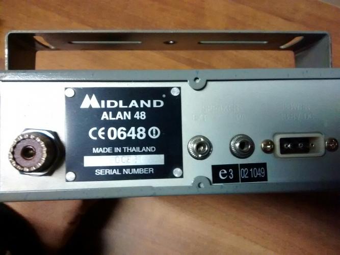

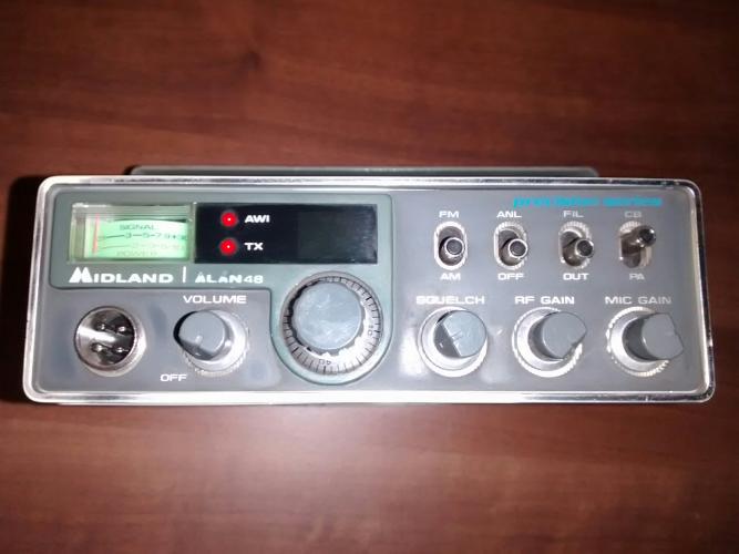

Salve, chiedo una consulenza ad Alva, sono riuscito a trovare un Alan 48 old che corrispondeva alle caratteristiche di cui avevamo parlato qualche tempo fa, oggi sono a chiedere una consulenza per un amico camperista che ne vorrebbe uno per il suo camper, il dubbio mi sorge dal fatto che sul frontale compare la scritta " precisius series " ma l'etichetta posteriore è diversa. Allego le foto per sapere se comunque fa parte della serie old. Grazie.IMG_20171031_093337.jpgIMG_20171031_093411.jpg
ne vorrebbe uno per il suo camper, il dubbio mi sorge dal fatto che sul frontale compare la scritta precisius series ma l'etichetta posteriore è diversa. Allego le foto per sapere se comunque fa parte della serie old. Grazie.
è un Alan 48 old.
Solo che è di fine serie.
Un tempo veniva costruito a Modena, poi la costruzione di è spostata in estremo Oriente.
Tutto qui.
