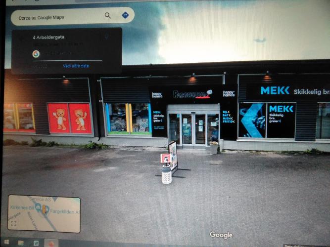

Inserito il 07/02/2024 alle: 22:59:28
In risposta al messaggio di Giovanni del 07/02/2024 alle 20:06:20
Wippet, per te il Finmark potrebbe essere la seconda casa e conoscere ogni particolare ma per me se finivo la bombola a Kirkeness o su al faro di Slettness non so come avrei trovato il bombolaro.  Giovanni
Ma dai, proprio a Kirkenes c'è un bombolaro lì subito dopo l'Hotel Thun, direzione est, ci si va a piedi dall'area sosta.... l'ho cambiata l'anno scorso prima di andare ad Hamningberg. Era anche in offerta.
Eccola lì la bombola in primo piano fuori dal negozio, nella foto sotto!
Non sono Marco Polo....mi è bastato chiedere al vicino di camper, che era norvegese.
E se rimani senza gas a Slettnes Fyr, non hai un bombolino da 3kg. a bordo che ti faccia da "ruotino" per qualche giorno mentre provvedi?

Inserito il 08/02/2024 alle: 08:20:44
In risposta al messaggio di wippet del 07/02/2024 alle 22:59:28
Ma dai, proprio a Kirkenes c'è un bombolaro lì subito dopo l'Hotel Thun, direzione est, ci si va a piedi dall'area sosta.... l'ho cambiata l'anno scorso prima di andare ad Hamningberg. Era anche in offerta. Eccola lì la
bombola in primo piano fuori dal negozio, nella foto sotto! Non sono Marco Polo....mi è bastato chiedere al vicino di camper, che era norvegese. E se rimani senza gas a Slettnes Fyr, non hai un bombolino da 3kg. a bordo che ti faccia da ruotino per qualche giorno mentre provvedi?
Beh, Wippet, ho sempre avuto un'alta stima sulla tua firma ma adesso venirmi a dire che la bombola sia comoda quanto e più del bombolone mi lascia perplesso, al minimo. Per favore, offendi non me che conto poco, ma l'intelligenza umana!
