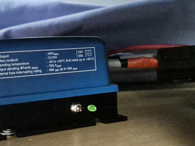

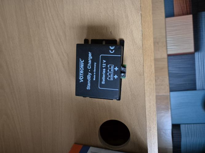

in attesa di un week end di bel tempoangryin cui finalmente mi cimenterò a istallare il mio pannellone da 430w,ho già predisposto tutto all'interno,sistemato sotto dinettè ho finalmente tolto il malloppo su poli batteria,istallando bus bar,ho smontato mezzo camper per arrivarci con i 6mm del pannello, istallato mppt,stacca batteria inseriti tutti i fusibili nel posto giusto e amperaggio giusto almeno credo,insomma mi resta il parallelatore, il miei dubbi: la carica delle 2 batterie in questo momento viene gestita dalla centralina schaudt, sia in marcia che attaccato alla 220,e vorrei lasciare tutto così perché funziona egregiamente, posso farlo attaccando il solare direttamente alla  BS? Tutti e due i sistemi possono convivere? cheekyscusate la mia vasta ignoranza, altro quesito ho comprato parallelatore votronic, posso semplicemente  attaccarlo ai 2 positivi batteria aggingendo fusibile con tutte le premesse che ho fatto?ed on fine sul laterale dell mppt victron ho la vite della messa a terra, va collegata?
Scusate se mi sono dilungato e grazie a chi mi potrà aiutare 17390021708963767017904707587745.jpg1739002210711772779112948471639.jpg

Credo che tu non solo possa, ma debba connettere l'uscita del regolatore  FV direttamente alla batteria servizi.
La centralina EBL, entrando dal connettore previsto per il fotovoltaico, sarebbe in grado di trasferire energia alla BM, ma ha una limitazione nella corrente sull ingresso FV. La mia è una EBL 30 e la corrente massima è di 14 A ... non so la tua, ma ti conviene verificare sul manuale.
Con un pannello da 430 W sicuramente sei oltre, quindi connetti direttamente alla BS, va tutto bene.
Poi ci penserà il parallelatore Votronic

Quel Votronic con batteria al litio potevi risparmiartelo, non va bene, ha un'isteresi troppo alta tra le tensioni delle 2 batterie.
Il morsetto di terra presente sulla carcassa dello MPPT puoi collegarlo al negativo che dal regolatore va alla batteria se quest'ultima e collegata al telaio, nel modello da 50A questo collegamento non e' necessario né richiesto.

tensioni delle 2 batterie. Il morsetto di terra presente sulla carcassa dello MPPT puoi collegarlo al negativo che dal regolatore va alla batteria se quest'ultima e collegata al telaio, nel modello da 50A questo collegamento non e' necessario né richiesto. Ciro.
Nessuno ha parlato di litio, magari in futuro ci penserò, ma in questo momento ho 2 batteria da trazione, molto verosimilmente cambierò a breve la 120a bs con 1o 2 da 100a deep cycle agm

Chiedo umilmente scusa per aver fatto delle precisazioni sul dispositivo Votronic in questione, cosa peraltro utile ad altri lettori, la batteria da 120Ah pensi comunque di cambiarla, io mi soffermerei un'attimo nel valutare bene la "convenienza" di mettere 2 Agm da 100Ah.
